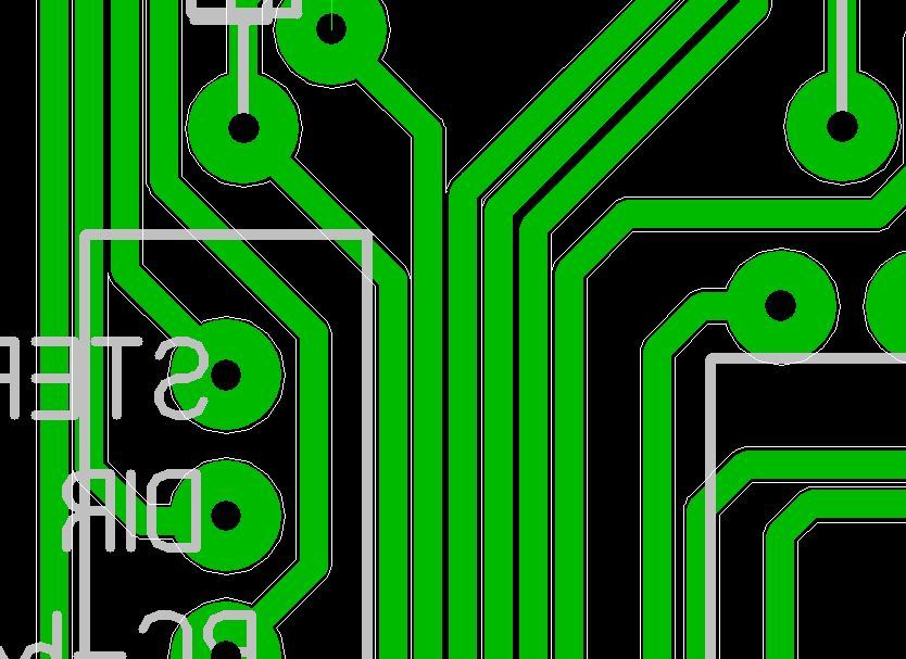

(#) hotib hozzászólása Márc 29, 2013 /
@kameleon2
Szia, erre a felvetésedre vicsys topictárs kérésére itt válaszolok. Amúgy is itt a helye.

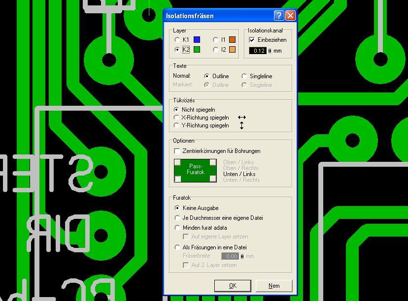

Amit írsz, teljesen igaz. De közelítsük meg más szemszögből a kérdést, SprintLAyout 5 a tervező.
Miután készítesz egy HPGL exportot (nem muszáj elmenteni, akkor is végig csinálja) fehér vonallal körbe rajzolja a vezető sávokat. Megmértem, a fehér vonal - logikusan - a beállított izolációs távolság felére van a vezető sávtól. A vonal_1.jpg esetén ez 0.12mm, mint láthatod, minden vezető sáv körül van fehér vonal. Vonal_2.jpg esetén 0.13 az izolációs távolság, itt már nem jár körbe minden vezető sávot. A függőleges vonalak közötti távolság 0.12 és 0.13mm a képrészleten, ahol 0.13, ott már nem járja körbe. Az értékek persze a példában szereplő DC szervó vezérlő nyákra vonatkoznak, más nyák esetén ez máshogy alakul, hiszen más a vezetékezés.
Azt gondolom (ezt pontosan nem tudom, nagyobb maróval, nagyobb méretben nem csináltam mérhető mintát, de úgy tapasztalom) a Mach1filter, amivel a fenti módon készített HPGL fájlból a G kódot készítettem a maró szerszám közepét ezen a fehér vonalon viszi minden vezeték körül körbe. Ahol a fehér vonalak egymást fedik, ott is elmegy kétszer, mert minden vonalat körbe jár, ergo butus, pazarolja az időt és a szerszámot, ám működik.
Természetesen, mivel 0.2-es tűvel gravíroztam a példában szereplő nyákot, így vett el a vezető sávból is, de az a tapasztalatom, hogy így vette el jelen példában a legkevesebbet.
Olyan tervezés esetén, ahol megengedhető a 0.2mm izolációs távolság, célszerű ezt állítani a 0.2-es tűhöz, így lesz optimális.
A harmadik képen lefotóztam, hogy mindezt hol is kell beállítani (Fájl menü -> Exportálás -> Munkafájlok -> Izolációs fájl)
Itt is leírom, ez prototípus készítés, a további nyákok fotózással készülnek majd.
(#) kameleon2 válasza hotib hozzászólására (») Márc 29, 2013 /
OK. Értem, nálam is túlmar, mint említettem már az előzőekben. Nekem is prototípusokhoz kell, de nyilván sok esetben ezek funkcionális prototípusok is lehetnek, hiszen van, hogy az ember csak magának gyárt valamit egy-két darabban. Nekem is kellett tápegységet, ezt-azt összehozni gyorsan és ahhoz is tökéletes a technológia. Én is sajnos csak akkor tudom lejjebb vinni majd az izolációs távolságot, ha meglesz a precízebb megmunkálómotorom. Persze egy ekkora nagy panelnél mint a tiéd - teljesen jó így ahogy van. A HPGL sok mindent megmagyaráz - a sebességet is. A G-kód nekem gyorsabbnak tűnt. Nekem szerencsére a G-kód használata miatt van lehetőségem megnézni a gép szerszámpályáját, mielőtt élesbe engedném, így tudom még az utolsó pillanatig is optimalizálni, illetve a Mach3 lehetőséget ad a sebesség menet közbeni állítására is, így nagyobb előtolást is tudok apránként adagolni, ha úgy látom - bírja. A 90 fokos tű egyáltalán nem kopik, de sajnos ha picit mélyebbre megy- máris sokat mar mellé, a 25 fokos már az elején csorbult. Most a 45 fokosokat is tesztelgetem kicsit. Én nem csinálok próbákat, mindig, felhasználom az elkészült paneleket, maximum kis javításra szorulhat. Ha túlmar, akkor kap egy szálat az 1,5mm2-es sodrott rézdrótból + nagyító, a végén kis "nyúlnyál" azaz meleg ragasztóstift. Nekem inkább ott volt problémám, amikor 240V-ra kellett méretezni a panel egy-egy részét és a 0.2-es gravírtűvel túlórázta le a gép a 8mm izolációt.
(#) hotib válasza kameleon2 hozzászólására (») Márc 29, 2013 /
Nem a HPGL miatt lassú, hanem mert lassúra állítottuk. Mehetne az ezerrel is, csak nem sokáig. Konkrétan semeddig, volt, hogy véletlenül 800-as előtolás maradt a fájlban, gyakorlatilag az első érintésre megrövidült a tű...
Ahogy írtad, a tű is egyébként hamar csorbul, ennek úgy lehet elejét venni, hogy kisebb előtolást használsz, vagy nagyobb fordulatot. Vagy mindkettőt, de a fordulatot eleve nem tudom 29 ezer fölé vinni, ennyit tud a Kress (korábban 30 ezret írtam, az tévedés volt részemről)
A többiben egyetértünk, ezek a nyákok (a használhatók) funkcionális prototípusok. Mert olyan is előfordul, hogy nem érdemes javítani...
Nem én válaszoltam meg, de idézem: magasabb előtolás, alacsonyabb sebességen. Tehát valami más oka is lehet, ha a tűd könnyebben törik. Én is 10.000 körül marom a paneleket és nagyon szeretnék följebb kúszni a sebességgel, de így is tudok nagyobb sebességet elérni. Ha könnyen törik a tű, akkor valami rezonál azon a gépen, aminek nem lenne szabad. Például ha túl nagy a távolság az utolsó csapágy és a befogás között, az is okozhat ilyet, de rossz csapágyazás is.
