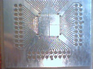

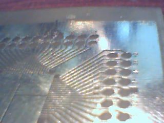

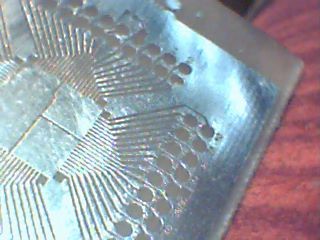

Bővebben: Link Erre válaszolva: Nos, kipróbáltam. Sajnos nekem nem jött be, mert foltos lett az ónozás és szemmel láthatóan vékonyabb lett a réteg, mert halványan átüt a réz színe. Viszont egyenletesen matt szürke lett. Csak egy kicsit lett rondább mint volt.
Viszont alakul a másik oldal...
(#) eyess válasza vicsys hozzászólására (») Ápr 7, 2013 /
Sajnálom , annyit elfelejtettem , hogy én nem kémiai ónozót használtam , így lehet az , hogy vagy foltos , vagy matt lett , vagy sötétebb lett a színe a más ónozottság miatt.
De a folyamat biztos , hogy jó , amit leírtam , és megpróbálom megkeresni , azt a képet ahol ez látszik is.Pill.
Ők azok.
A hozzászólás módosítva: Ápr 7, 2013
