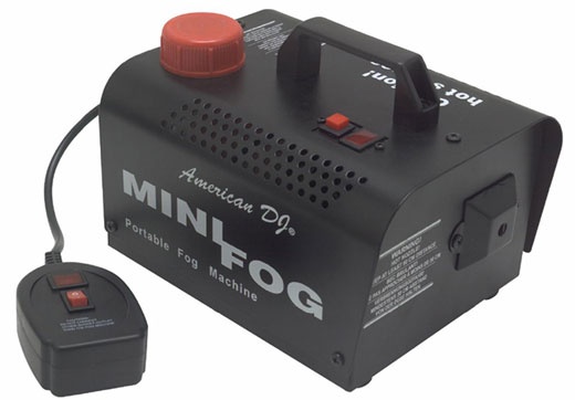

(#) elodke hozzászólása Nov 11, 2012 /
Megszeretném csinálni a füstgépet hogy számítógépről lehessen működtetni lehetséges (PL.: Nyomtató porton keresztül )
(#) kokozo válasza elodke hozzászólására (») Nov 11, 2012 /
Milyen füstgép?
(#) elodke válasza kokozo hozzászólására (») Nov 11, 2012 /
american dj minifog

(#) kokozo válasza fénybenjáró hozzászólására (») Nov 11, 2012 /
Ahogy elnézem ez csak fúj vagy nemfúj.. nincs semmi extra funkciója ezért elég egy port a vezérléshez.
