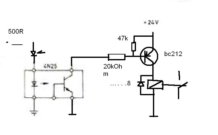

(#) szikorapéter hozzászólása Ápr 29, 2012 /
Helló.Nekem itthon csak egy egyszerű nyomtatókábelem van és azt szeretném vele megoldani hogy a gépet össze tudjam kötni egy relékártyával.Az lenne a kérdésem hogy az egyszerű nyomtatókábelnek meik vezetékeit tudom használni és a relékártyához hány V-os reléket kell vennem?Válaszokat előre is köszönöm.
(#) nedudgi válasza szikorapéter hozzászólására (») Ápr 29, 2012 / 1
A nyomtatóport általában néhány TTL bemenetet, azaz pár milliampert tud vezérelni. Ezt mindenképpen erősíteni kell, tehát majdnem mindegy milyen reléket alkalmazol: a rendelkezésre álló tápegység feszültségéhez és teljesítményéhez kell igazodni.
(#) Szabi1 válasza szikorapéter hozzászólására (») Ápr 30, 2012 / 1
Pl itt egy kapcsolás Bővebben: Link Remélem érthető, optók használata ajánlott mert így az áramkör meghibásodása során nem megy ki az alaplap.
Az lpt port D0...D7 jeire lehet ezt bekötni, vagyis 2,3,4,5,6,7,8,9 lábaira.

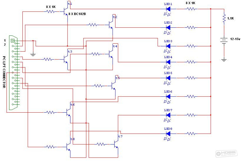

(#) 5mate149 hozzászólása Jún 17, 2012 /
Szeretnék egy kis segítséget kérni.
Építettem egy LPT portról üzemelő led villogtató áramkört amit ezen az oldalon találtam viszont valamiért nem működik.Az áramkört átnéztem és nem találtam rajta semmi hibát.Észrevettem hogy amikor a pc test nincs a gnd-re kötve akkor az összes led halványan világít.Ezután kihúztam az lpt csatlakozót de a ledek nem aludtak ki. Elkezdtem piszkálni az lpt csatlakozót és a ledek villogni kezdtek.Mi lehet a hiba?
(#) Medve válasza 5mate149 hozzászólására (») Jún 17, 2012 /
Szia, valószínűleg a kapu bemenete magas szintre húzódott, amikor az szabadon maradt. Könnyen lehet, hogy a kütyü a PC driverhibája miatt nem működik. Mi történik, ha a paneled bemeneteit testre ill. +5V-ra kötöd?
(#) 5mate149 válasza Medve hozzászólására (») Jún 17, 2012 /
Ha az egyik bemenetet a gnd-re kötöm akkor az összes led elalszik viszont ha közben piszkálom az lpt csatlakozót akkor mindig az a led kapcsol fel amelyik bázisát piszkálom. Ha ezt a + al teszem akkor ugyan ezt csinálja csak erősebben világít a led.
Úgy tűnik működik a kütyü, a PC-nél kereskedj...azért egy rajz jó lenne. Az XP-nél szokott gáz lenni az LPT vezérlésével, nálam pl programozható simán, viszont egy "gyári" szoftverrel csak a kontroll regiszter működik, az adatregiszter már nem. 95-alól viszont működik.
http://www.hobbielektronika.hu/kapcsolasok/files/96/lpt_led_discolight.jpg
Itt van a kapcsolási rajz. már a pc-vel is próbálkoztam de nagyon nem akart reagálni és az új hardvert sem érzékelte.Lehetséges hogy az a baj hogy windows 7-van a gépemen? A programot behozza csak aztán nem villogtatja a ledeket.
Te jó ég! Miért van a Strobe a testen?? Ezt többé ne tedd a gépre!
Okés nem nagyon értek hozzá sajnos..
Már levettem róla de így sem működött.
Most folyamatosan ég az összes led.
lpt port
Ez a helyes, az egyes helyett a zölddel jelzett lábak valamelyikére kösd a testet, az azért mindenképp kell neki. Reméljük nem nyírta ki a strobe kimenetet. Szerintem amúgy túl érzékenyre sikerült, én inkább TTL ic-vel javallanám ezt. Egyszerűbb is.
(#) zenetom válasza 5mate149 hozzászólására (») Jún 17, 2012 /
Ez a kapcsirajz így sajnos nem jó, de ha az LPT 1-es lábról leveszed a vezetéket (ahol van a test jel), és átrakod a 18...25-ös lábak valamelyikére, akkor már jó lesz.
Szerk.: gyors odarajzoltam.
(#) Medve válasza zenetom hozzászólására (») Jún 17, 2012 /
Tényleg gyors lehetett, mert a szöveg jó, de a rajz nem!
(#) 5mate149 válasza zenetom hozzászólására (») Jún 17, 2012 /
A test az az a kábel ami magához a fémhez van forrasztva? Azt kell átforrasztanom a zöld csatlakozók valamelyikére?
(#) Medve válasza 5mate149 hozzászólására (») Jún 18, 2012 /
Hello, tehát bővebben: ha készíteni akarsz még egyet, akkor használj inkább SN74245-ös IC-t. Ebben van 8 db "erősítő", kiválóan tehermentesíti a PC-t. Ha nem vagy biztos a dolgodban, akkor az IC és a PC között használj optocsatolót, (pl 4n25) ezzel tökéletesen leválaszthatod a PC-t, bármit teszel a külső oldalon, nem teheted tönkre. Ha nagyobb terheléseket akarsz meghajtani, például reléket, akkor jöhetnek a tranzisztorok, de erre is van egyszerűbb megoldás: ULN2003, ebből kettő kell, mert csak 7 db 500mA-rel terhelhető meghajtó van benne. De vannak más típusok, amelyekben 8 van. (ULN2803) Amúgy az LPT-n 12 kimenet van, és bemenetek is, tehát gondolj a jövőre. (és a kütyü PC-ről való táplálására) Sok érdekes dologra jó az LPT, ha az ember tud egy kicsit programozni!!!!!
S hogy válaszoljak is: ami eddig az 1-es lábra ment, azt kellene a zölddel jelzett lábak valamelyikéhez forrasztani.

(#) zenetom válasza Medve hozzászólására (») Jún 18, 2012 /
Ja igen, elnéztem, szóval eggyel jobbra és föl.
