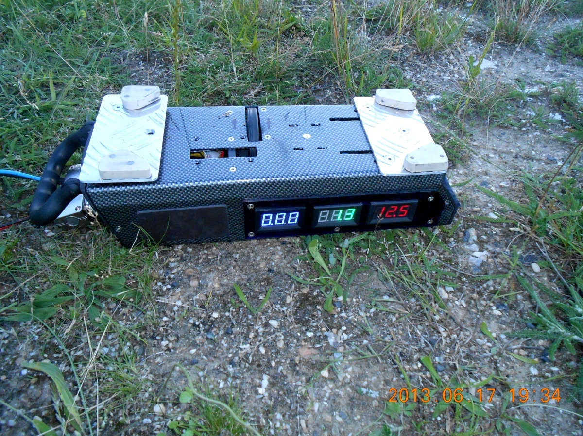

Viszonylag hosszú idő után jelentkezem újra. Nem felejtettem el amit ígértem, de mindenképp szerettem volna kipróbálni először a startert amit átalakítottam kedvem szerint, mielőtt megmutatom nektek. Akartam tudni, hogy amit létrehozok, biztosan működik és nem csak egy amatőr gondolatnak számít, amit valaki valahogy összetákolt.
Nos elkészült és két modellezős délutánon ki is próbálódott. Nyugodtan állíthatom, hogy szépen és kifogástalanul működik. Kritikus szemmel nézve még találok rajta hibát, de valójában ennyi időt szántam rá. Ha valamit alakítok még rajta, akkor az szerintem nem ebben a szezonban lesz, hanem esetleg télen. Meglátjuk. Minden esetre alapvető átdolgozáson nem esik már át, mert ez így frankó.
Akkor lássátok a Startert:
Az első három képen a starter használata akarna lenni, mikor az izzítást ráteszem a motorra.
A 4-5-ödik kép már otthon készült a starterről.

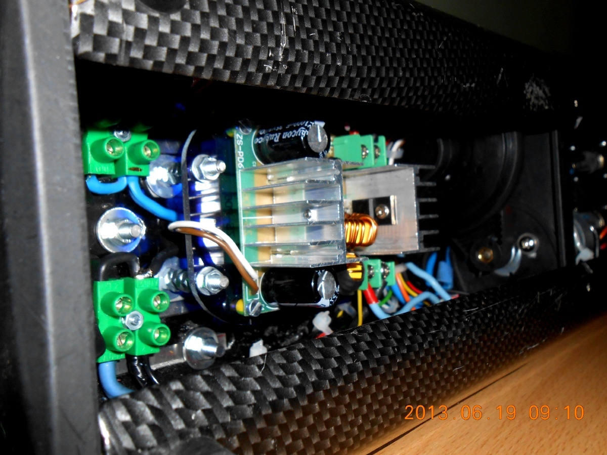

(#) Honda130 hozzászólása Jún 20, 2013 /
A következő képek a starter belső kialakítását mutatják részben. Végül is egy 12 Amperes állítható áramkört tettem be, mert úgy gondoltam, ez lesz a legstabilabb. Az áramkör alatt van elhelyezve két relé, amivel a starter motorjának adok főáramot, és így nem terhelődik a kis nyomógomb, amit beépítettem üzemi kapcsolónak, valamint az izzítás áramkörére kapcsolt tápfeszültséget sem a kapcsolóról kapcsolom, hanem reléről. A két zöld csokin a fő pozitív és negatív van elosztva a szükséges helyekre. A három kapcsolóval kapcsolom a Motor tápját, az izzítás tápját, és a két feszültségmérő tápját. Ez utóbbiak külön tápról mennek, mert önmagukat nem mérhetik. Valamint később kiderült, hogy még ezektől is külön kell kapcsolnom és tápolnom az ampermérőt, mert nem lehet közös negatívon a feszültségmérőkkel. Azok negatívja ugyanis közös a nagy áram negatívjával és zárlatot mérne az ampermérő. Az ampermérő tápkapcsolója kikerült a starter eredeti tápkapcsolójának helyére, amit nem akartam használni, de végül kénytelen voltam. A két gyors csatlakozó közül az egyik a fő tápfeszültség, a másik pedig az izzítás csatlakozója. Ezért is különböznek, mert nem cserélhetjük fel őket. Nagyjából ennyi. Örülök hogy megcsináltam. A sok kapcsoló és a háromféle színű műszer direkt így van kitalálva, mert látványosra akartam csinálni. Az első műszer ami piros méri a külső tápfeszültséget, a második zöld az izzításra kilépő általam potival beállított feszültséget, a harmadik kék pedig méri a gyertyán átfolyó áram mértékét. Ez utóbbi akkor jó, ha az izzítógyertyával történik valami és nem megy jól a motor. Ráteszem az izzítást és nem akkora lesz az áramfelvétele mint eredetileg. Tudni fogom a gyertya kivétele nélkül, hogy jó vagy nem jó az izzító gyertya.
