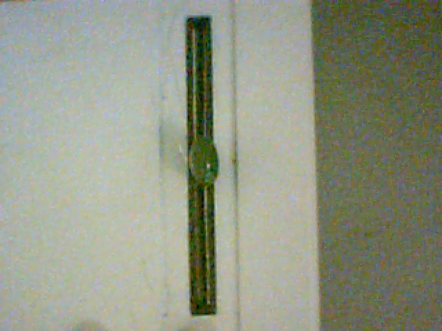

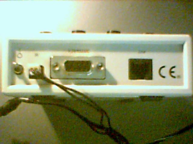

Na csak azért , mert már egyre többen felrakjátok , hát még is csak fel teszem én is idő előtt .Ugyanis még nincs teljesen kész , de láthatjátok , hogy alakul a dolog.
Atmega 328P external 8MHZ .Ami még hiányzik róla az az elején lesz még egy smd teszt panel , és még két fajta tranzisztor típushoz teszt aljzatok .Feliratozás egy bekapcsolást jelző led , és a teszt közbeni led jelzés léthatóvá tétele.
Lehetőség van mérő vezeték , illetve smd csipeszes vizsgálatra is.Külső programozásra a DB9 soros csatlakozót használom , egy bekapcsoló , és egy táp csatlakozás található még rajta.
Az atmega328P programozás adatai : FF: E2: D9: FF in circuit programozásban.
Akkor néhány kép sajnos csak web kamerás van most , mert jelen pillanatban ezek a lehetőségeim.
De remélem tetszeni fog nektek félkész állapotban is.

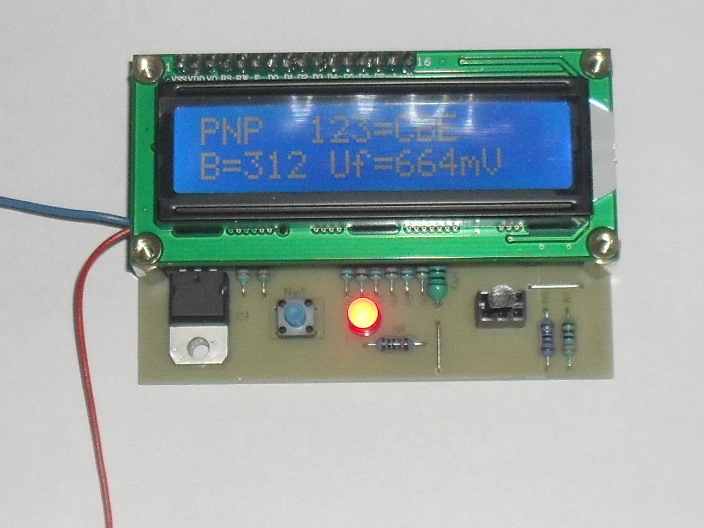

(#) CHZ válasza eyess hozzászólására (») Ápr 27, 2013 /
Milyen kondit mértél (második kép)?
10µF ESR 00 Ohm? ?
(#) eyess válasza CHZ hozzászólására (») Ápr 27, 2013 /
10µF 450V Az előtte lévő pedig egy 100nf volt.
A hozzászólás módosítva: Ápr 27, 2013
ESR mérése így nem igazán használható...
Ez a szoftver hibája meg nem volt még kalibrálva sem .Sok kézi munka van még rajta , és még nem tettem fel az új verziót sem.Szóval ez csak azért van rajta , és így , hogy az atmega 328 tesztelése programozása stb miatt.Persze ha minden aljzat , és minden a helyén lesz , akkor lesz igazán élesítve a műszer , addig így ,marad hisz még nem használatra kész.
Remélem tévedek és ez a funkciója is használható lesz. Nem hiszem , hogy értékelhető mérésre alkalmassá tudod tenni.
A fáma azt írja , hogy M168 tól felfelé ezen funkciók működnek mega8 nál nem.
Kíváncsian várom a végeredményt..
Az még odébb van , de volt már egyébként olyan ami rossz kondenzátor volt, és 26 ohm értéket mutatott esr be.
Azt hiszem ez a szoftver olyan ami , csak bizonyos érték felett mutat esr értéket talán 10 ohm.
de már nem tudom melyik verzióban olvastam ezt.Mondjuk nekem sem lesz jó így, mert szeretem tudni pontosan , hogy mennyi is az annyi.
