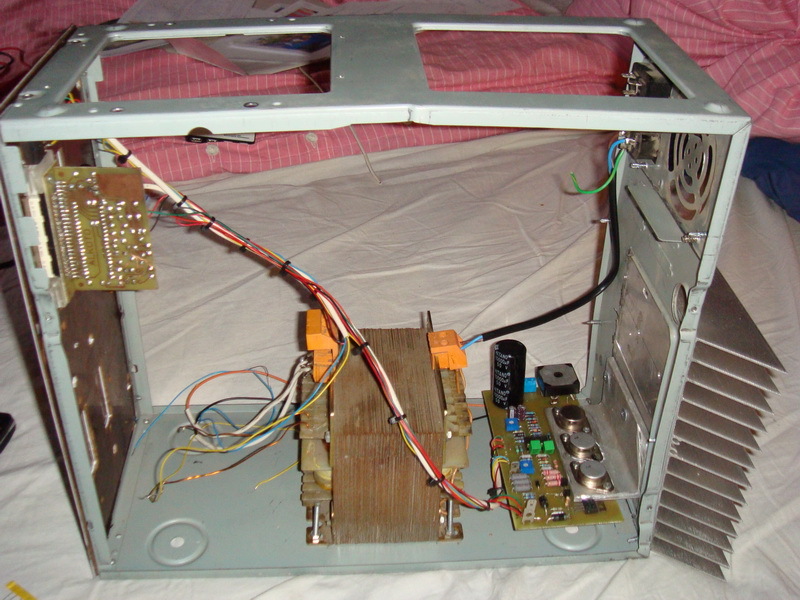

Akkor jöjjenek az ígért képek. A táp még nem teljesen kész. Jöhetnek a kritikák is.
Na az enyém még csak doboz nélkül de lassan alakulgat .
Ügyes munka gratula. Ez melyik kapcsolás?

Alkotó v1,4,2 ha jól irom 2X50Volt 5A lesz ha minden igaz ezt már vagy két három éve tologatom magam előtt még anno meglettek a nyákok csinálva most vettem elő egy hete őket és ezek azóta születtek ,most a hétvégén forrasztottam be a cuccokat és hirtelen ennyi ,és már a dobozolás is alakul ...Bővebben: Link
Hu csak ket ures panel volt meg m.ar regen
Egy hiba már biztos van benne!!! Az 1N4148-as dióda katódja az IC 8-as lábára megy. Te a nyákon a 9.-re tetted!!
4-5 hiba van a nyákon. Elkészitettem, de nem dokkumentáltam a hibákat
