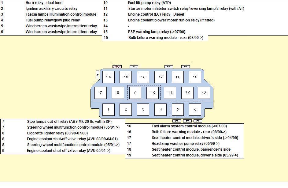

Octavia 1,6 AKL. Nem működik a szivargyújtó, a hátsó szélvédő fűtés, és a symphonia fényei nem világítanak valamint újra kell programozni minden leállítás után... Van összefüggés a három dolog között?
Azt azért megnéztem... Ne de a symphonianak csak a memória vezeték szála menne egy külön biztire?! Mart a készülék amúgy működik... Olvastam itt régebben, hogy az AKL-nek relére megy a szivara. Oda menne a hátsó ablak fűtés is? Ha így van, melyik 53-as reléről lehet szó?
Sajnos kapcsolási rajzom nincs, de simán eltudom képzelni, hogy egy biztin vannak. Talán VIM erre jár és segít.

Szia! Ez a relé tábla megegyezik az AKL-s relétáblával és a "2". számú lesz az a relé amire az "53"-s van írva, ami a gyújtás segéd/kiegészítő reléje volna. Több fogyasztó is ezen keresztül kap áramot és ez után van a biztosítójuk. Az "53"-s reléről sok képi infó található és a cikkszáma is az ami rá van írva. Tehát a relét kell megnézni, hogy az érintkezői zárnak-e rendesen, mert ha több fogyasztód nem működik, felettébb gyanús a működése.

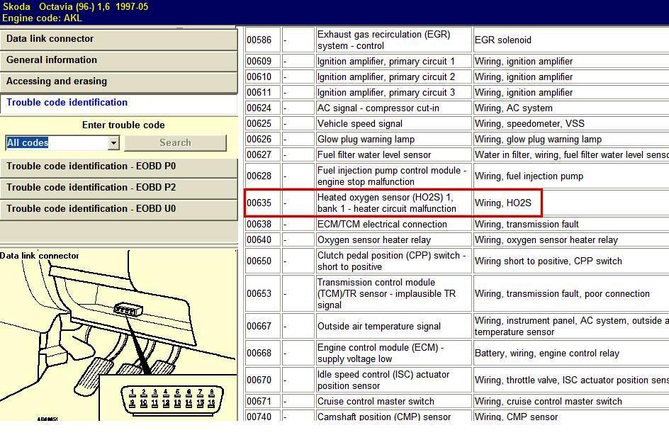

Fejlemények:
Megtörtént egy hibakód olvasás és értelmezés. 00533 és 00635 hibakódok, amik mindig visszaíródtak törlések után. Első törlés előtt volt még "légtömeg mérő hiba" és "beszívott levegő érzékelő hiba". Valaki tudja esetleg ezeknek a hibakódjait? Mert ezeket nem jegyeztem meg. Azt mondta a srác, hogy a 00635 az a lambda szonda fűtés hiba, cserélni kell a szondát. 00533 pedig alapjárati beállás vagy micsoda, de ez gondolom a pillangószelep elmozgatásom miatt van. Kértem egy alapbeállítást, amit meg is csináltunk. Azután néhány tíz másodperc erejéig rendben volt az alapjárati beállás, majd újból "vész üzemmód", és fordulatszám pörög fel 1500-ig. Szondát cseréltetem jövőhéten szombaton, és meglátjuk megszűnik-e a hiba, esetleg egy újabb alapbeállítás után...
Az mit jelent, hogy több helyen?
A programozó készülék több menüpontja alatt is be kell állítani? Mert ha igen, akkor a srác egy menüpont alatt állította csak az enyémet...
Szia! A hibákat azokat jól határozza meg a készülék de miért nem lehet vele felismertetni az új értékekkel megáldott folytószelepállás érzékelőt. Talán szét kellene húzni a csatikat egy rövid időre és azután újra csatlakoztatni és megkerestetni a készülékkel, majd elfogadtatni vele. Különben azt írja, hogy szoros a gázkar bowdenje vagy ragad valami miatt vagy az alapjárati szenzorral van a baj. Szerintem ez utóbbi nem valószínű, inkább kicsi vagy nincs holtjátéka a gázkarnak/bowdennek. A szonda fűtés is előbb tűnik kontakt hibának mintsem rossznak de sajnos nincs konkrét értékem ehhez a motorkódhoz erre a problémára csak a járművezérlő csatlakozóján mérhető feszültség értékekről és oszcillogramm alakjáról ami jelen esetben nem segít előbbre jutni.
