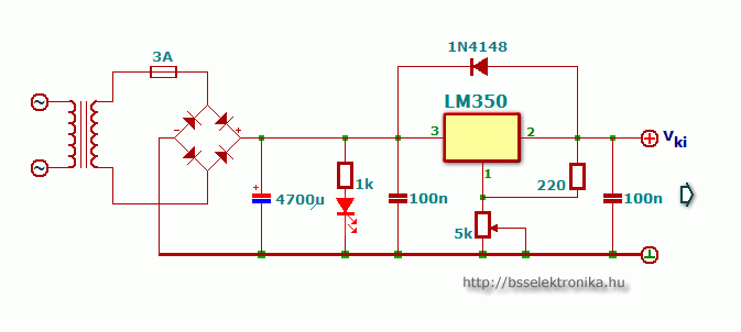

Mivel a Raspberry elvileg max 750mA-t képes "kezelni" ezért a több relét már nem bírna el 5voltos ágon. Jött az ötlet hogy építek külön egy tápot, namost a táp úgy néz ki hogy 12VDC és 3A, de mivel a raspberry 5voltról megy ezért eszembejutott egy kapcsolás(melléklet)
A tápnak ezt az adaptert használnám: 12V_3A Nyugodtan mehet a kapcsolás kimenete a Raspberrybe? Illetve a kapcsolásban van egy LED, az feltétlen szükséges oda? Mi szerepe van? Természetesen egy picivel több mint 5 voltra állítanám a kapcsolást.
Ha jól értem a megoldásod?
230VAC -> 12VDC -> 5VDC? Akkor minek az 5V-os adapterbe a Hálózati trafó és egyenirányítás? A világító LED jelzi, hogy áram van a készülékben!
Jólérted, de elfelejtettem oda írni hogy a graezt hidat meg a trafót lehagynám. Tehát akkor elvileg nem szükséges oda, csak tájékoztató szerepe van. De egyébként kivitelezhető ez a megoldás?
Egyébként azért nem egyből 5V-re csinálom a 230VAC-ot, mert a relé(k) 12Voltról fog(nak) menni. A hozzászólás módosítva: Máj 19, 2013
A relék erősen meg fogják rángatni a 12VDC-t!
Elengedéskór még vissza is lőnek! A nagy szűrő kondit hagyd meg a bemeneten. Én inkább külön ACDC5V adaptert használnák, és a GND-ket közösíteném.
Amiket kinéztem reléket olyan 100-150mA kell a tekercsnek, épp ezért választottam a 3A-s tápegységet. A reléhez meg kötnék egy diódát ellenkezőirányban, hogy azt az óriási impulzust elkerüljem, így se jó megoldás?
