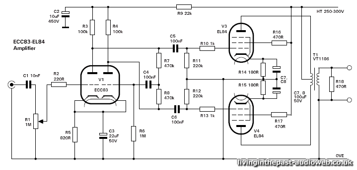

Mindenképpen. De előbb egy egyszerű EL84 PP-nek fogok majd. Ehhez már megvannak az SM74 hyperszil kimenő trafók. Tulajdonképp minden megvan hozzá. A dobozolást kell még kitalálnom, mert a trafók elég nagyok. Ide már kevés a kibelezett dvd lejátszó doboza. Ezt rajzot néztem ki.

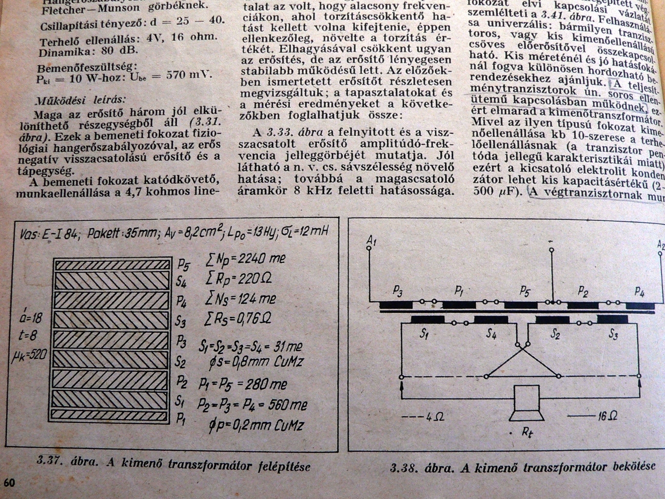

Én a figyelmedbe ajánlanék egy majdnem ilyen egyszerűt... A korabeli leírás szerint akár mérőerősítőnek is használható a korrekt átvitele okán. Nekem ehhez készített egy kedves Kolléga kimenőt a kérésemre. Személy szerint szimpatikusak a triódás kapcsolások a véget illetően, valamint zsigeri ellenérzésem van a katód-kondikkal szemben. Ne kérdezd, miért... Mert.Dobozolásra ajánlom a régi fakávás lemezjátszókat, én olyanokat szereztem be, 80-90%-ba kész a doboz, fedőlap és trafóburkolás, ha kiállnak a dolgok belőle...

A tied annyival jobb , hogy a potival állítható a szimetria, ami azért PP-nél nem hátrány, én ajánlom azt!
A szimetria állítást át lehetne adoptálni a másik rajzba ?
Praktikusabbnak vélem, mindegyik katódba a beméréshez 220 Ohm trimmer, aztán azt az értéket összerakni párhuzamosan kötött ellenállásokból.
Vagy megfelelő teljesítményű trimmert odarakni, hagyni, csak ne huzaltpotit.
Ez is teljesen jó megoldás
