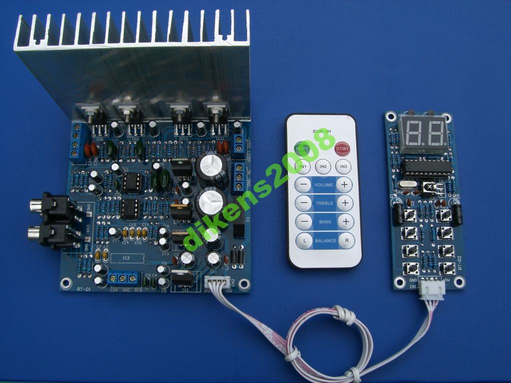

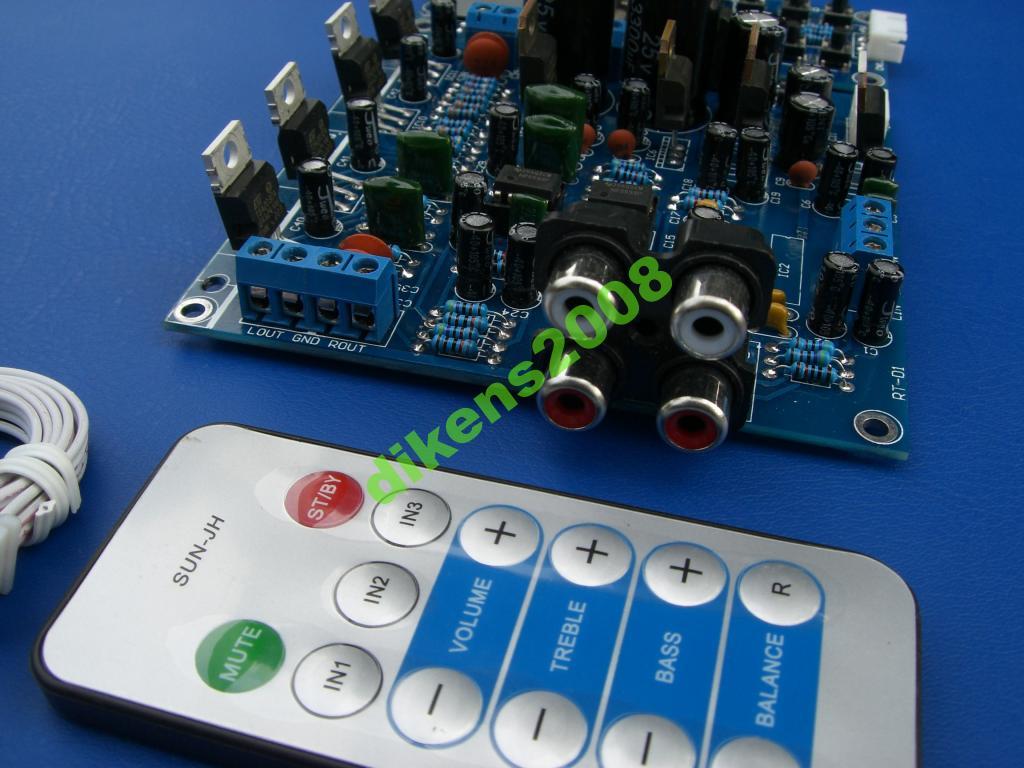

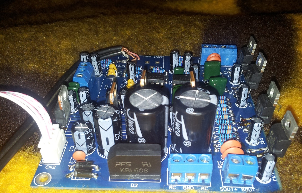

sziasztok! valaki tudna nekem segíteni???? rendeltem 1 ilyen erősítőt, összeraktam és nem szól vagy is ha teljesen felhúzom akkor nagyon halkan szól de recseg.
és még 3 kép...
