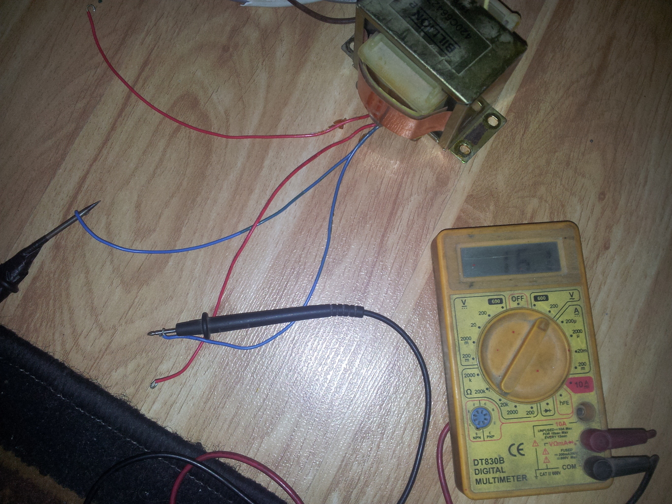

(#) fuzesiistvan18 válasza reloop hozzászólására (») Máj 11, 2013 /
Körülnéztem itthon és találtam 1 trafót. 4 szál drót jön ki belőlle. 2 piros és 2 kék. A 2 piros az 35v körül van a 2 kék az pedig 16 v körül. (ha jól mértem ) Am a trafó 1 hi-fi ből lett kiszedve.
