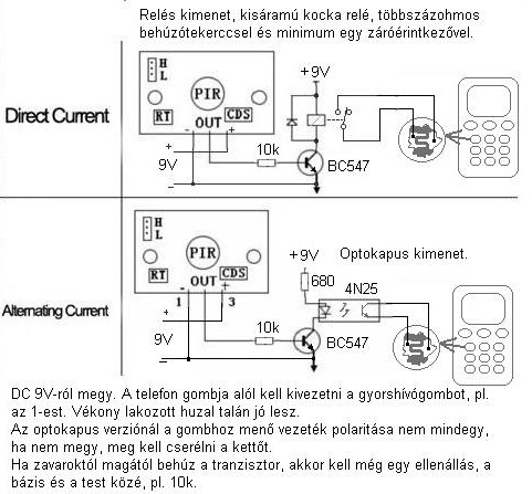

Vettem egy passzív infrát:
http://www.buyincoins.com/details/pyroelectric-infrared-pir-motion-...8.html
Van egy Nokia 3310-es telefonom:
http://www.telefonguru.hu/keszulekek/keszulek-guru_Nokia_3310.asp
Ezt a két dolgot szeretném összehozni, az sem baj ha egy akksiról menne! Csakhogy az infrának csak egy kimenete van... A telefon gombjára szeretnénk forrasztani, de ahhoz két szál kell! (tudom tényleg amatőr vagyok) Ha valaki tudna ezen problémák megoldásában segíteni, nagyon szépen megköszönném
(#) Inhouse válasza jocif hozzászólására (») Márc 30, 2012 /
Ott van a PIR szenzor oldalán a kimenet bekötési lehetősége. Vagy relével zárod a gombot a telefonon, vagy optokapuval. Ez utóbbinál el kell találni a CE bekötést, hogy jó legyen.
Inhouse
(#) jocif válasza Inhouse hozzászólására (») Márc 30, 2012 /
Mondtam, h amatőr vagyok... Egy rajzot esetleg?
(#) Inhouse válasza jocif hozzászólására (») Márc 31, 2012 /
Ne szórakozz, ott a rajz az általad linkelt oldalon. Ha az optokapusat csinálod, akkor annyi a bonyodalom, hogy az optokapu tranzisztorának CE átmenetének jó polaritással kell bekötve legyen.
Ha a reléset, akkor meg annyi, hogy a relé zárja azt a gyorshívó gombot, amit akarsz. Ne vezesd ki túl messze a telefontól a gombot. Ennyi.

(#) Inhouse válasza jocif hozzászólására (») Ápr 16, 2012 /
Ami érdekes, hogy ez inkább csak vázlat lehetett a leírásban, mert jobban megnézve nincs áramkorlátozó ellenállás beépítve sehova, anélkül füst lett volna...
Íme a rajz:
Inhouse
(#) Inhouse válasza Inhouse hozzászólására (») Ápr 16, 2012 /
A zárlat elkerülése érdekében nem árt egy kis értékű biztosítékot még beiktatni.

(#) jocif válasza Inhouse hozzászólására (») Máj 16, 2012 /
Bocsi az újabb segítségkérésért!
Megépítettük az kapcsolást, de a behúzótekercs mégsem "húz"! Mi miatt lehetséges ez?
Előre is köszi mihamarabbi válaszod!
(#) jocif válasza jocif hozzászólására (») Máj 16, 2012 /
Ja bocsi azt elfelejtettem, h a felső kapcsolásról van szó!
(#) poros válasza jocif hozzászólására (») Máj 17, 2012 /
Szia! Először is mérj feszültséget a mozgásérzékelő kimenetén. Ott pozitív feszültségnek kell megjelennie a riasztás ideje alatt. Ha ez így van akkor, nézd meg jól tetted-e be a tranzisztort. Ha az is oké akkor meg kell mérni egyáltalán nyit-e a tranzisztor ha megkapja a jelet. Ezt úgy tudod megnézni,hogy a próba idejére lekötöd a relé tranzisztorra csatlakozó lábát /collektor/ majd a jel ideje alatt rá csatlakoztatod mérőműszeredet a collektorra és a táp pozitívára. Ha megjelenik a feszültség akkor az mennyi? Ha nem nyit a tranzisztor csökkentsd a bázis ellenállás értékét. Elég a relé meghúzásához? Ha igen akkor a relé nem megfelelő. Remélem nem voltam túl bonyolult. A kapcsolásról annyit nem biztos,hogy így jól működik mert a telefon hívó gombját minimum 2 sec időtartamra stabilan rövidre kell zárni. Az első hívás után mindig újra hív egészen addig míg a mozgásérzékelő jelet kap.
