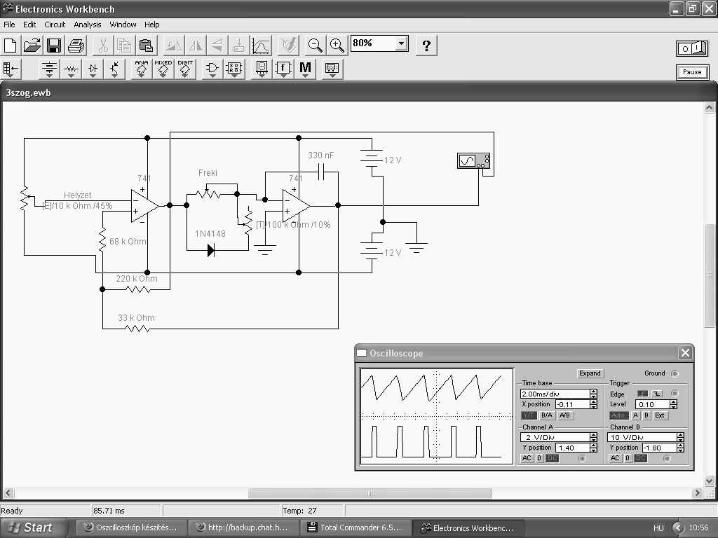

Hello, első lépés a pötty mozgatásához az eltérítőtekercs meghajtása. Én ezt egy TDA 2030-as IC vel tettem meg, de nyilván jó bármilyen teljesítmény műveleti erősítő, csak tudjon 3-4A-t, jókora hűtéssel, ahogyan a mellékleten láthatod. Ezen bemenet, már érzékeny, elég ha megérinted, már szedi fel a brummot!! (all In ) A képcső környezetének egy lehetséges megoldását is belinkeltem, nem kell hozzá ragaszkodni, sok megoldás van, ötletnek jó. Hogy mozogjon a pont, ahhoz, kell egy háromszög (fűrész) generátor. Célszerűen 741-el lehetne, én egy, a melléklethez hasonló kapcsolást épitettem meg, ami aztán mindent tud: már-már funkciógenerátor:offset, freki, fel, lefutás arány, trigger, kioltás, (eredetileg egy wobblerhez készült) ...Itt a 3szög generátor 555-tel készült, ezzel is lehet...
(#) Medve válasza Djatis hozzászólására (») Jún 28, 2007 /
Én ezt a fűrészgenerátort építettem, meg...működik, igaz, hogy a nullátmenethez szinkronizált indítást még nem oldottam meg, igy csak szabadonfutó
