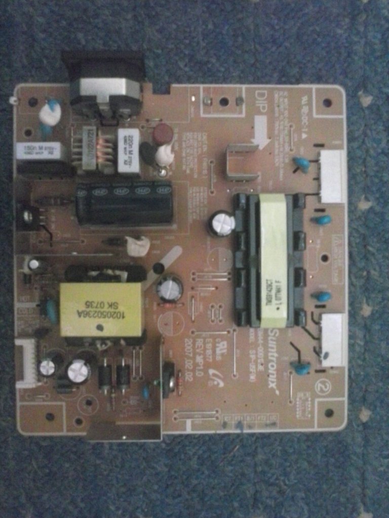

(#) Tyutyuutty hozzászólása Máj 25, 2013 /
Sziasztok, lenne egy problémám. Van egy Samsung 931BF es pár éves 19 es monitorom.
Par napja azt kezdte csinálni h bekapcsoláskor 1 másodpercig ad kepet aztan elfeketedik, ez még a gép indulásánál megtörténik.
Nézelődtem elöbb forumok közt h a kondik hibaja lehet, de szétszedtem es egyik se puposodott fel. nincs semmien nyoma a panelon h valami kiment volna.
Tanacstalan vagyok, ha valakinek lenne ötlete megköszönném.
panel : Suntronix BN44-000123E
model : SIP-U5F(M)
(#) bbalazs_ válasza kerisanyi hozzászólására (») Máj 25, 2013 / 1

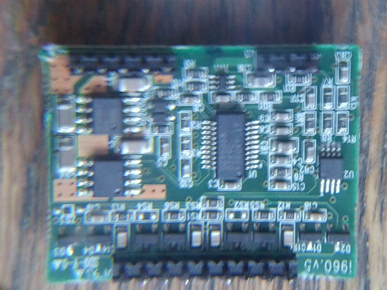

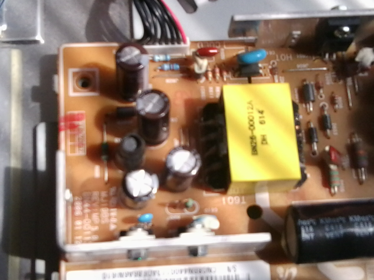

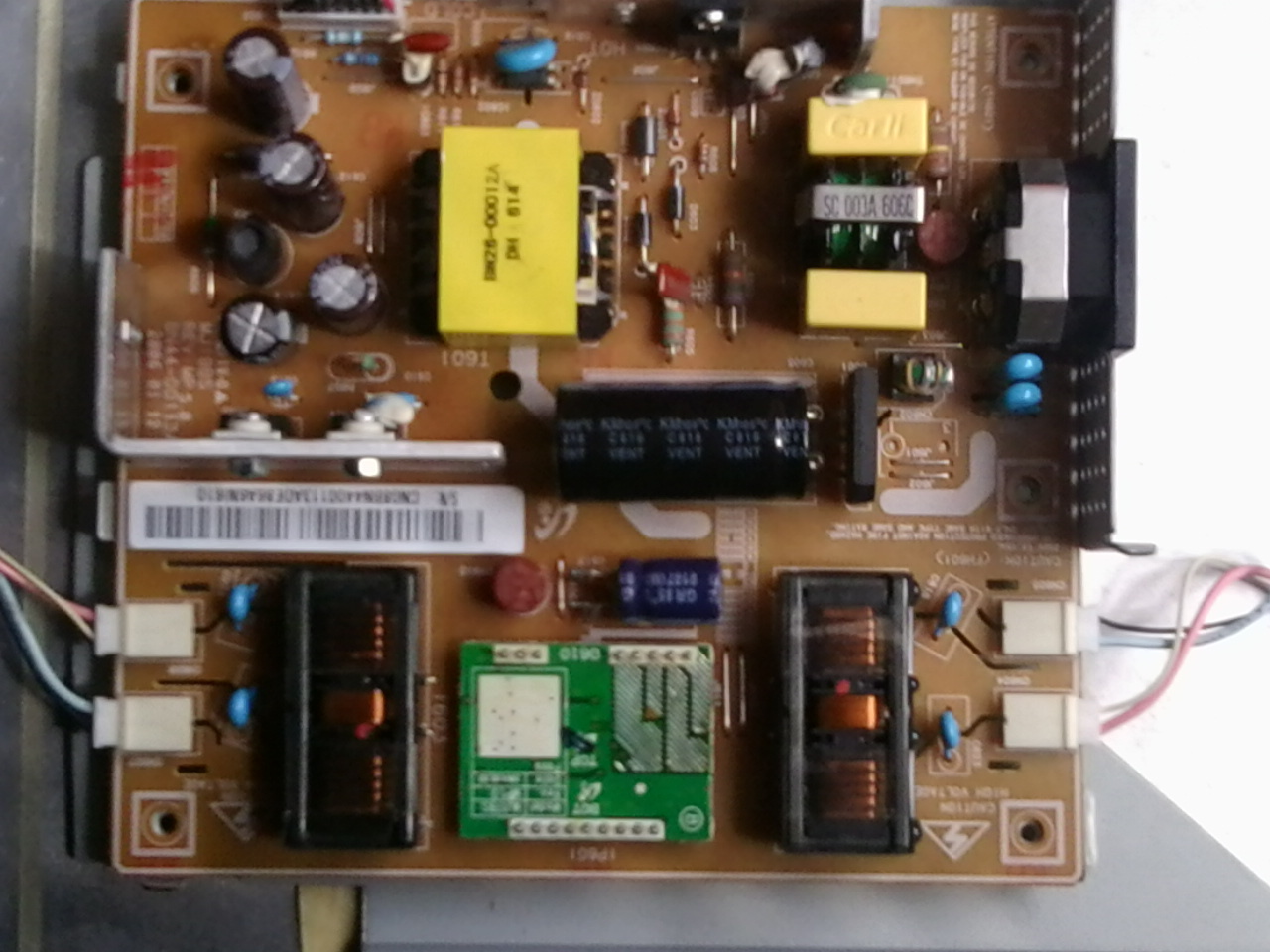

(#) kerisanyi hozzászólása Máj 25, 2013 /
Teszek fel pár képet a beazonosíthatóság végett:
(#) matyusz válasza kerisanyi hozzászólására (») Máj 25, 2013 / 1
Ebben is ott vigyorog a bizti, csak ott az inverter résznél a kondi melletti az a vöröses. Az aljáról nem tudnál képet csinálni? Már nem emlékszem milyen fetek voltak a 940-es ben de gondolom ebben is hasonlók. Talán AF4502.
A hozzászólás módosítva: Máj 25, 2013
(#) kerisanyi válasza matyusz hozzászólására (») Máj 25, 2013 /
T3 15A 250 V a felirat rajta, FH501 a panelon a jelzése. Bizti hogy az bizti?
Látni kéne a panel alját is, de szerintem ez az inverter biztosítéka, ezt forraszd ki és nézd meg, hogy leoldogat-e tápja. Szóval jó lenne egy jó minőségű kép az aljáról.

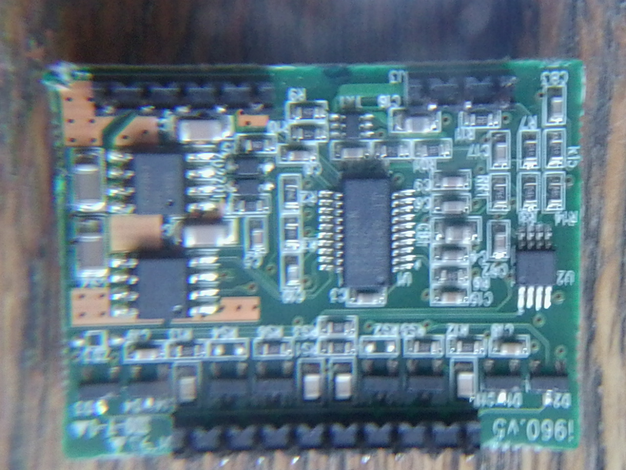

Ez a legjobb felvétel a rendlkezésre álló eszközökkel:
Ez az a kis panel? És a nagy panel alján nincs semmi?
Nincs semmi sem az alján. Ezt a kis panelt is már harmadszor forrasztom ki, lassan tönkremennek a forrasztási helyek
(#) Buvarruha válasza kerisanyi hozzászólására (») Máj 25, 2013 /
Mérd meg a két 8 lábú SMD fetet, nem-e a zárlatosak!
(#) kerisanyi válasza Buvarruha hozzászólására (») Máj 25, 2013 /
1-8 lábak között bizony zárlat van, a másikon mérve ugyanitt szakadás . E6N03 2613 az egyik felirata, a másik PF9SJ FDS 4935 feliratú, és ezen mértem zárlatot.
A 2 8 lábú fet közül kellene valamelyiknek rossznak lennie. Bár nem tudom miért 2 különböző van mikor általában 2 db 8 lábú Dual Fet dukál. (1 N és 1 P csatornás fet/ IC)
Ezért is vagyok tanácstalan......elég sokat randiztam már ezzel a kecerével, azt hiszem megy a kredenc aljába . Nagyon kellemesen be lehetett állitani "fénykorában", ezért sajnálom....
Ami neked akkor kell az valószínű ez lesz.
(#) matyusz válasza matyusz hozzászólására (») Máj 25, 2013 / 1
Meg is van. Ez is ugyanaz csak itt 2 tokban azonosan P és N csatornás fetek vannak. Mérd meg mind a 2-t biztos jó lesz, ha cseréled a zárlatosat. De azt előtte nézd meg, hogy ha így ki van véve ez a kis panel és össze van dugva a monitor, kapcsold be, és ha nem old le akkor nézd úgy és világíts rá, hogy lásd, hogy van-e képe.
