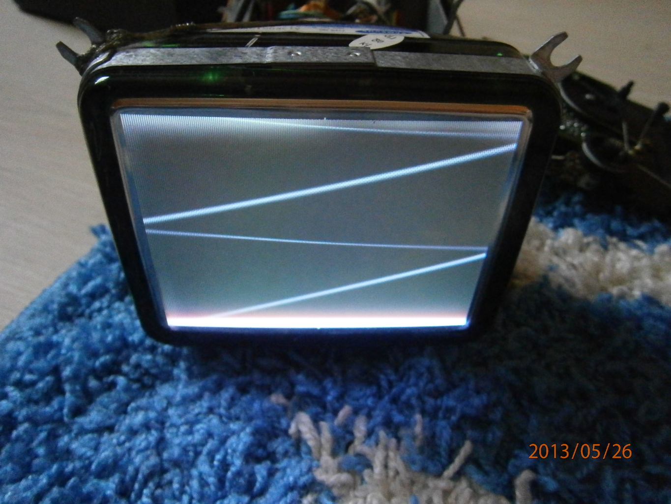

Ha elindítottad a gépet,a sorkimenőn található SCREEN föliratú potmétert tekerd föl.A képernyőn ekkor mit látsz?
István
(#) Orgi77 válasza BarnaPili hozzászólására (») Máj 26, 2013 /
Csak egy vízszintes csíkot látok ha teljesen feltekerem a potmétert

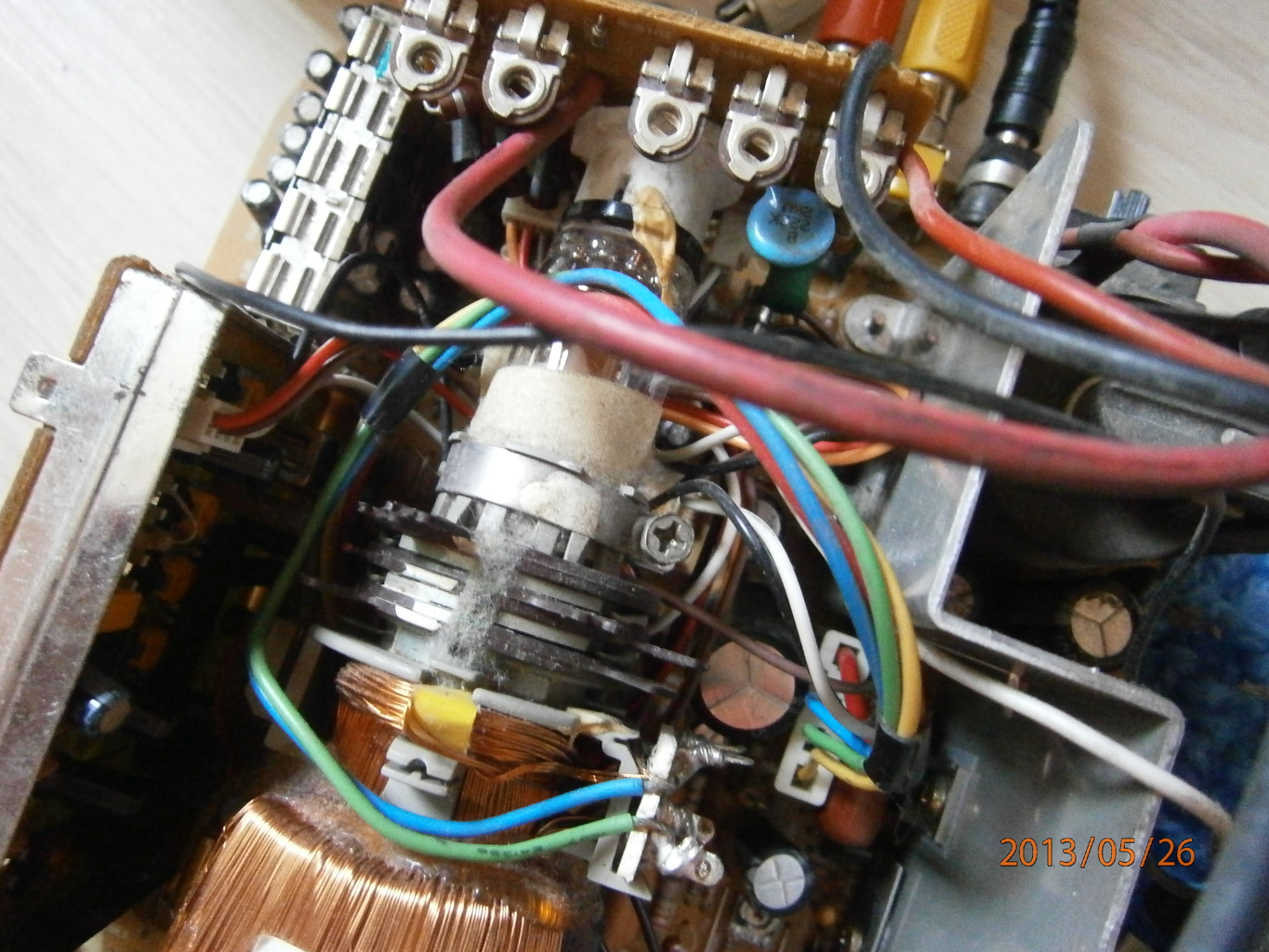

(#) BarnaPili válasza Orgi77 hozzászólására (») Máj 26, 2013 /
Keresd meg benne a függőleges eltérítő fokozatot,ez egy IC lesz egy kis hűtőbordán.A legegyszerűbb úgy rátalálni,hogy visszaköveted az eltérítő csatlakozótól(képcső nyakán szép kúpos tekercs).Az egyik tekercsláb-pár megy a sorkimenőhöz,a másik pedig a függőleges eltérítő áramköré.Ha megvan az IC,mérd meg,kap-e tápot.
István
Ha van lehetőséged,tégy föl egy képet a panel ezen részéről.
kis hütöbordát nem látok csak egy nagy van ezen van az ic

(#) Orgi77 válasza Orgi77 hozzászólására (») Máj 26, 2013 /
Beindult a képcső tehát elvileg kap tápot de csak csíkok vannak rajta képet nem da még mindíg az icn lévő hütő elég nagy és most már melegszik is ezt eddig nem csinálta
Ha visszaveszed a Screen(Ug2)-t,akkor mit művel? Ha eddig nem ment a függőleges,akkor valami kontakthiba van.Nézd át nagyítóval az IC lábait,a sorkimenő lábait..
Ha visszaveszem Screen-t akkor elsötétül a kép megnézten és átforrasztottam a sorkimenő és az ic lábait de ninncs változás
