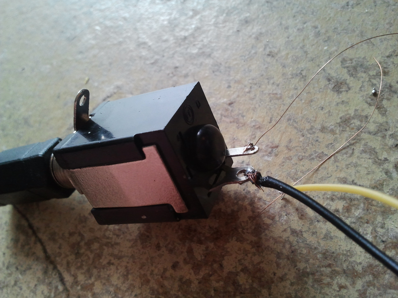

(#) Mexbacsi válasza akos70 hozzászólására (») Jún 2, 2013 /
Na kész, de nem működik. Újra szétszedem, hátha vmit elrontottam. Nehéz átlátnom
(#) akos70 válasza Mexbacsi hozzászólására (») Jún 2, 2013 /
A megfelelő értékű alkatrészekkel raktad össze? Mert, bár közben eltünt az a mondatod, de a 0,1mikrós kondit 0,1 nanósként említetted. Ebbe egy 100nF-os és egy 10nF-os kondi kell.
Igen, közben szerkesztettem, mert hirtelen leesett, hogy ugyan arról beszélünk csak más mértékegységgel írtad Az áramkör mindjárt kész, több odafigyeléssel, viszont nekem ilyen mono jackem van és nem igazán tudom melyik kivezetését kell a negatív pólushoz, kondihoz és potihoz kötnöm.
Legbiztosabb, ha bedugod az előzőleg szétcsavarozott jack-dugót, fogsz egy multimétert, és megnézed, melyik megy az árnyékolásra és melyik a dugó hegyére. De gyanítom, hogy az üresen hagyott az árnyékolás(negatív, test), a fekete vezetékes meg a melegpont (potira, kondira).
A jack aljzaton a csatlakozó felé eső legközelebbi 'tüskével" pedig semmit nem kell csinálnom? Hagyjam üresen ki és bemenetnél is igaz? Ha így van, akkor megint nem jó Próbáltam Eagleben ültetési rajzot csinálni, de egyáltalán nem ismerem a programot és e nélkül nehéz még
Pedig nem egy bonyolult kapcsolás, próbából akár nyák nélkül is össze lehetne drótozni. Nem tudsz valami képet csinálni az eddigiekről? Hátha látnánk benne a hibát.
Igazság szerint tudok képet csinálni persze, de nem hinném, hogy leolvasható róla bármi, elég amatőr munka. Próbáltam beazonosításként írni egykét infot rá.

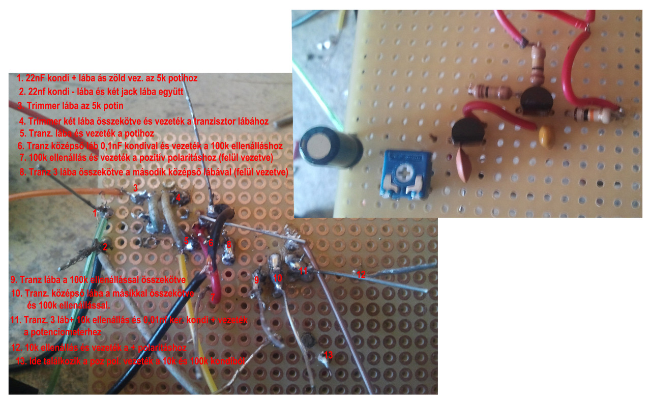

(#) Mexbacsi hozzászólása Jún 2, 2013 /
Készen van az újabb kapcsolás, de ismét sikertelen viszont ez már átláthatóbb jóval, ezért ha nem nagy probléma rá tudna nézni valaki?
Ha csatlakoztatom a gitárt csak jó nagy alapzaj van, viszont mintha hang is megszólalna, de szinte észrevehetetlenül halkan max. hangerőn, semmi torzítással.
Köszönöm és elnézést a körülményes dolgokért.
