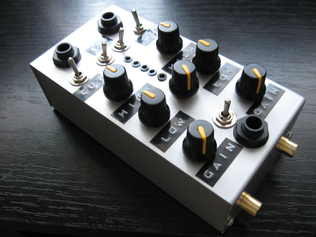

Én sok mikrofon erősítőt kipróbáltam és nekem a műveleti erősítősök tetszettek. A tranzisztorosok kisebb zajúak, de nem szeretik a nagyobb bementeti feszültséget, mint amire tervezték. Sima beszédre nagyon jók, de ha egy gitárkombót kell hangosítaniuk, akkor már kis hangerőn koppannak. Nekem ez a tapasztalatom, ezért csináltam műveleti erősítőst. Pár hozzászólással előbb csináltam meg a hangszínszabályzós verziót kivezérlésjelzővel és fejhallgató erősítővel kiegészítve. Imádom!
