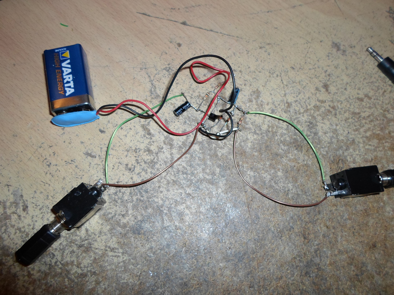

(#) akos70 válasza Mexbacsi hozzászólására (») Jún 2, 2013 /
Hát, így első ránézésre már a forrasztással is lehet gond, nem tudom, mivel csinálod, nem túl finom munka. A félvezetők azt se nagyon díjazzák, ha túlmelegítik őket, itt meg olyan cinmennyiségek kerültek a nyákra, aminek a megolvasztása jó sok hőt igényel. A szigetelősávok is gyanúsak, mintha itt-ott közéfreccsent volna véletlenül egy kis cin. Próbáld meg valami finomabb technikával... csak annyira melegíts mindent, amennyire feltétlenül szükséges, nem ereszcsatornát kell most forrasztani.
(#) Mexbacsi válasza akos70 hozzászólására (») Jún 2, 2013 /
Cin átfolyás csak egy helyen van, ahol a két dióda van bekötve a körbe (4. és 5. sor) a többi sávban nincs. A mennyiség pedig azért ilyen, mert eléggé elégettem már a páka fejet és nehéz vele pontosan forrasztani. Nincs kéznél másik éppen 60W-os a forrasztóm egyébként, amit utólag bánok, mert bőven elég lett volna 30W-os.
Viszont mindig megpróbálok ügyelni rá, hogy ne sokáig égessem az alkatrészt.
Ezeken a lehetőségeken kívül a látottak alapján rendben lenne a dolog?
(#) mofesa válasza Mexbacsi hozzászólására (») Jún 2, 2013 /
Én nem látok rajta elkötést. Látom az árnyékolt kábellel még nem békültél ki, ha nagyon rövid a jelkábel, elég lehet csak össze tekerni a gnd -vel.
A jack-aljzatot sikerült kimérni, ki-kivel van? Én így látatlanban a másikat gondolnám testnek, de ez csak tipp, nem ismerem ezt az aljzatot, és nem látok bele.
A forrasztási oldalon azok a vízcseppeknek tűnő valamik valósak, vagy csak érzéki csalódás?
(#) Mexbacsi hozzászólása Jún 2, 2013 /
Nem tudom mi lehet akkor a probléma. A "vízcseppek" a forrasztóónból származnak, sztem vmi gyanta lehet.
Nem sikerült rájönnöm, mert nincs szétszedhető jack-em, de kipróbáltam mindkét lehetőséget és sehogy sem jó.
(#) Hx-2 válasza Mexbacsi hozzászólására (») Jún 2, 2013 /
Milyen tranzisztort raktal bele?
(#) Mexbacsi válasza Hx-2 hozzászólására (») Jún 2, 2013 /
2n3904-est.
Nem lehet, hogy az áramkör, így ebben a formában nem működőképes?
Nezd meg a "C" es az "E" jo helyen van-e. De szerintem jobban jarnal azzal ha nem panelon hanem legszerelessel raknad ossze akkor mi is jobban latnank!
Találtam közben egy hibát. A C2es kondit úgy kötöttem be az áramkörbe, hogy mindkét lábát egybeforrasztottam és így zártam a sort. Remélem ez megoldja.

Nem oldotta meg a két kivezetés elválasztása a problémát. Ha a húrokhoz érek, akkor pedig az alapzaj is jóval megerősödik.

(#) ZSozsóó válasza Mexbacsi hozzászólására (») Jún 3, 2013 /
Fogj egy multimétert, egyenfeszültség állásban szépen mérd meg a a telep feszültségét mikor az áramkörön van. Ezután a fekete zsinórt hagyd rajta a negatív sarkon és szépen menj végig a tranzisztor 3 lábán. Írd le miket mértél, abból más sok minden kiderül. Ennek a nagy vagdalkozásnak semmi érelme, ideje kicsit tudományosabb talajra tenni a dolgot. A kapcsolás biztos működőképes. Amúgy figyelmedbe ajánlom Bodnar00 kolléga hozzászólását is!...A jack aljzat elkötése okozhat ilyen problémát, mint amit írtál. Ha egy ujjaddal megérinted a tranzisztor bázisát és az erősítőben nő a zúgás, akkor a legjobb bizonyíték arra, hogy az áramkör működik! Szép napot! Zs.

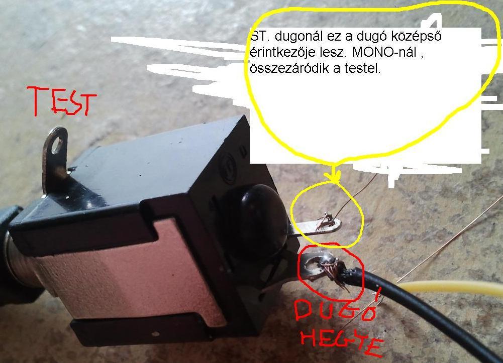

(#) Rafael válasza Mexbacsi hozzászólására (») Jún 3, 2013 /
Annyira egyszerű kapcsolás, hogy bizti szólnia kell. Amint megláttam a fotóidat, azonnal arra gondoltam amit Bodnar00 kolléga is írt! (Nálam párszor előfordult, hogy Mono aljzatba dugott átalakítós Sztereó 3,5mm-es jackkel nem szólt az erősítő, fülhallgató stb.) Tehát a sztereó és monó dugaszok együttes használata alapban nem ajánlott!!! (Elsősorban az átalakító nem!)
De jelen esetben itt nagy eséllyel csak rossz helyre kötötted a vezetékeket.
Átrajzoltam őket, így már szólnia kell.
(Tipp: a későbbiekben az összes fekete-test vezeték mindig egy pontból induljon.)
Lehet, hogy az előző pedálod is működik!
A hozzászólás módosítva: Jún 3, 2013
Mindenképp kösd át arra a felső tüskére a test vezetéket!!!
Annak általában mindig ott kell lenni ahol a csavar van, (illetve a legnagyobb fémrész.)
- Félre értetted, a "két tüske" nem ér egymásba!
1. A csavarnál lévő pöcöknél van a test. (Test = föld = GND = ground)
2. Alul szélső pöcök, oda jelenleg ne köss semmit! (Ez a jobb "hangszóró" jele)
3. Alul a középső pöcök, ahova berajzoltam a zöld vezetéket, az a jack dugó hegye. (Ez pedig a bal oldali "hangszóró" jele, monó cuccoknál ez kerül bekötésre! Pl.: gitárpedál...)
/Ha sztereó dugasz kerül bele akkor a 2.-es pöcökhöz, a "sztereó dugó" középső része kerül!/
Ha ebbe monó dugót raknál, csak abban az esetben jelentkezne a 2.-es pöckön a test.
( Bodnár00 kolléga ugyanezt írta a képre, csak röviden és ezt érthetted félre...)
A fotód szerint, jelenleg a gitár jele el sem jut a pedálig. Jack bekötés, talán segít elképzelni mi hova kerül.
A lényeg, hogy kerüljön a test a felső pöcökhöz, a zöldek meg az alsó középsőkhöz.
(#) Mexbacsi válasza Rafael hozzászólására (») Jún 3, 2013 /
Hihetetlen...a csavarhoz kötöttem a vezetéket és lám, szól. Hát nagyon hálás vagyok a segítségért mindenkinek, főleg a türelemért. Első "munkám", még ha ilyen egyszerű is, de legalább adott egy kis reményt, mert már ott voltam hagyom az egészet.
