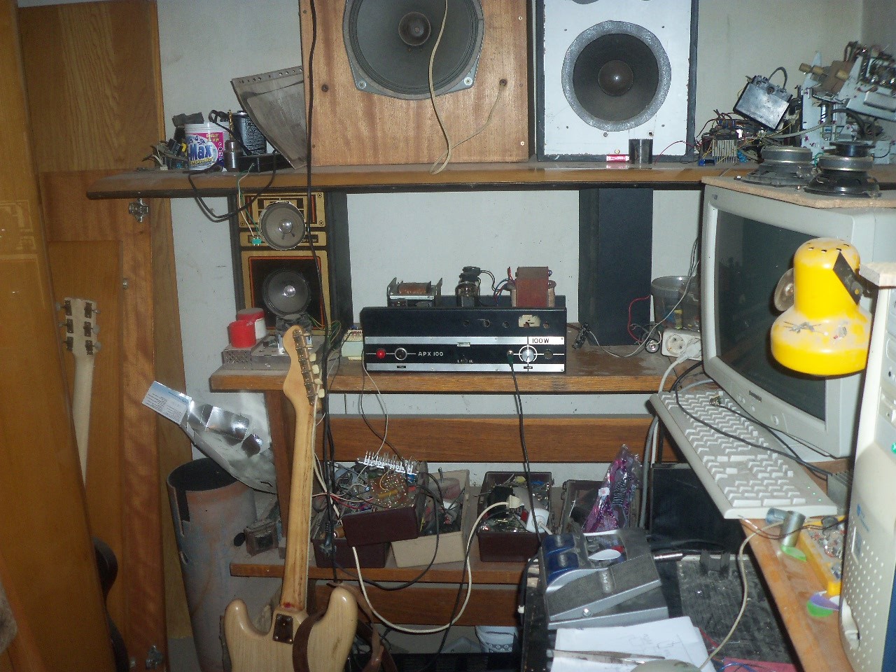

Hali.Két éve is talán elcipeltem az én szeretett APX-emet a tesómhoz raktározás gyanánt.A minap vissza hozatta velem, mondván rámol és most már útban van.Kapóra jött új szerzeményű hangszóróim kipróbálására.Ha már itt van a drágám csőcserét ejtek rajta.6p45sz amiből vannak párok.Trafó keresés, nyugalmi áram állítás és öröm.A pl-csövek már nagyon oda lehettek mert most igazán nagyot szól.Még a műszer is kileng amit még mozogni sem láttam idáig.Ha lesz melléklet sikerült feltennem képeket.

Egy kis segítségre lenne szükségem.
APX100 van 6db PL509-em. Elvileg mindegyik használt. Ezt nem tudom biztosan és most cserélgetem őket, hogy melyik kettő lenne jó. Szóval az a gondom vele, hogy beállítom a szimmetriát a csövek között. Tökéletes minden stb. és kis hangerőn mégis torzít egy picit, viszont nagyobb hangerőnél nem. Aztán még csinál olyat is, hogy ha potmétert kötök a bemenetre (500k B), akkor nincs magas hang egyáltalán. Amint odaér a potméter, hogy teljesen feltekert állapotra, akkor visszajön a magas is.
Minden jót.
Üdv, Palkó!
(#) palko0125 hozzászólása Máj 30, 2013 /
Sikerült az egyik kolléga segítségével kiküszöbölni a kis hangerőn fellépő torzítást. Ezt a tisztán B osztályú beállítás okozta. (75mA-re állítottam a végcsövek nyugalmi áramát)
Na de, ezzel is vannak bajok, mármint a beállítással. Az a jelenség, hogy ha a nyugalmi áramot csökkentem, akkor olyan 50mA környékén egyszer csak ugrás szerűen leeseik 16mA alá vagy a környékére. szóval ilyen 20-40mA között nem tudok beállítani. Mitől lehet ez az ugrás?
Aztán a hangerő potmétert kicseréltem 100k Ohm-ra és a magas hang így is eltűnik. Csak maximum állásban van magas hang.
Segítsetek légyszi!
Előre is köszönöm.
Üdv, Palkó.
(#) cruisher válasza palko0125 hozzászólására (») Máj 30, 2013 /
75mA az brutál sok! 40-50mA körül az optimális. Azért esik le ugrás szerűen mert valószínűleg kontaktos az előfeszt állító potméter.

(#) bakos13gab válasza palko0125 hozzászólására (») Máj 30, 2013 / 1
Tessék a régi potikat kicserélni, nem vicc. Legalább fémházas újakra. Sokkal olcsóbbak, mint egy új PL509-es. És az eredeti tili-tolis beállítást is tessék átdrótozni úgy, hogy a két cső előfeszültsége külön beállítható legyen. ezek ilyen baráti jótanácsok.

(#) palko0125 hozzászólása Jún 4, 2013 /
Üdv Mindenkinek!
Megcsináltam a potmétercserét a fentebb látható kép alapján. Hát nem tudom, vagy én néztem el valamit, vagy nem értek hozzá, de teljesen függetlenül nemigazán lehet állítania a nyugalmi áramokat a csöveken, sőt amit írtam korábban, hogy 30mA környékén ugrásszerűen leesik az áram 10mA alá, az most is fennáll.
Mi lehet akkor a gond még mindig!?
Előre is köszönöm.
Üdv, Palkó.
(#) bakos13gab válasza palko0125 hozzászólására (») Jún 4, 2013 /
Ezt így nem tudom megmondani. Furcsa. A segédrácsfeszültség mekkora? Világít a VR150-es? Itt az áram a segédrácsfeszültségtől függ elsősorban. Ha több mint 150-160V, akkor az is lehet gond.
(#) bakos13gab válasza bakos13gab hozzászólására (») Jún 4, 2013 /
Ha an rá lehetőséged, akkor mérd meg vagy cseréld ki a végcsövek rácsára menő két csatolókondenzátort. Ha azokból valamelyik szivárog, az is lehet gond (bár akkor szerintem elszállna az áram, mint a sicc.
(#) palko0125 válasza bakos13gab hozzászólására (») Jún 5, 2013 /
A végcsövek csatolókondijai ki vannak cserélve. Mondjuk nem 220nF-ot raktam, hanem ugyanúgy 47nF-ot, de ez nem befolyásolja csak az alsó határfrekvenciát, azt hiszem.
A VR150 az 148V-ot állít be.
Ezek tudatában már nem tudom, hogy mi lehet a gond. A puffer elkókat mondjuk még nem cseréltem, de brumm nincs, meg a feszültségek is jók.
Minden jót.
Üdv, Palkó.
(#) bakos13gab válasza palko0125 hozzászólására (») Jún 5, 2013 /
Akkor lehet, hogy a végcsövek nem az igaziak már.
