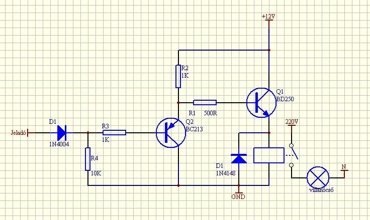

Üdv! Szerintetek ez működőképes lenne? A ledes stroboszkóp az van olyan jó mint a villanócsöves?
Köszi!!
ennek köze nincs egy gyújtásvizsgáló stroboszkóphoz. (Sem bemenet szerint, sem áramkör szerint, sem a relé szerint) Relé, két okból sem jó. Részben tönkremegy, részben mire meghúz, a tengely egyszer körbefordul. (Ha ugyan tényleg gyújtásvizsgálót építenél..) A Led és villanócső között, leginkább a fényerőben van különbség. Ha nem szűkséges nagy, akkor a Led egyszerűbb megoldású. De használhatóságát, majd megmondják, akik használtak már Led-et. De mivel már vannak nagy fényerejű típusok, biztos hogy a jövő itt a Led-eké. Inkább ezen a Watt-féle áramkörben gondolkodjál. üdv! proli007 A hozzászólás módosítva: Jan 17, 2013
