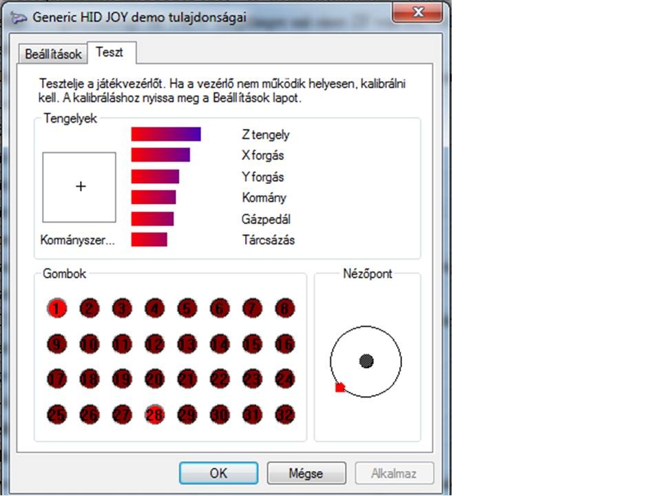

Mondjuk a ha azt nézzük, hogy a 2455 960Ft, a 4550 pedig 1040Ft akkor én inkább maradok a 4550-nél. Most teszteltem egy joy-t 4550-el. Tud 128 gombot 8 tengelyt és egy 8 irányú HAT-ot. Ezeken túlmenően képes 64 byte-ot fogadni is. Mivel ez már szinte túl jól hangzik itt a rossz hír: Az FSX csak 32 gombot kezel alapból. (Mondjuk egy kis programmal meg lehet gőzni, hogy billentyűként felismerje)
A PIC18F4550 "alapból tudja" a 32 gombot, a 8 rengelyt és a 8 irányú HAT kapcsolót.
A 4550-nek van ugye 40 lába. Ebből 4 táp + 3 USB + 1 MCLR + 2 osc azaz marad 30 láb. A "legfapadosabb" megoldással (semmi mátrix, semmi multiplexelés) megoldható a 24 gomb és 6 tengely (a "kötelető dolgok" + 24 ellenállás + 24 gomb + 6 poti). Ha a gombokat egy 6X6-os mátrixba kötjük (a linken bemutatotthoz hasonlóan) akkor 32 gomb, 4 vagy 8 irányú HAT, 8 tengely és még marad 10 láb (ahogy tudom ez a max amit az FS alapból ki tud használni) Ha növeljük a mátrix méretét és/vagy kihasználjuk az összes A/D-t akkor pl.: 13 tengely és 68 gomb és a HAT. Ha egy kis multiplexelésbe is belemegyünk, akkor a határ a "csillagos ég" (nem jelentős töbletköltséggel, pl.: CD4067 - 200Ft) lásd a fenti hozzászólásomat. A hozzászólás módosítva: Dec 15, 2012

Az a baj, hogy ha joysick-ként ismerteted fel akkor csak tengelyeket és gombokat lát. Max azt lehetne megoldani, hogy "tekergetéskor" "nyomogassa" a valami fel v. valami le gombokat. Amúgy közben rájöttem, hogy az FSX csak a 8 tengelyt 32 gombot és a HAT switc-et látja. Ha a mini cockpitet ki lehet ebből hozni akkor megér egy misét. Amúgy melyik változat érdekel? En amúgy visszatértem egy korábbi változathoz ami kezel 144 gombot (egy részük lehet rotary is)+néhány analóg bemenetet is. A kijelzőket egy másik board vezérli (az elsőn keresztül). Ennek a megoldásnak az a hátránya, hogy a PC-n kell egy program. Most FSX-FSUIPC(ingyenes)-VB.NET-s program-USB-PIC felállásban megy. Egy pár nap múlva lesznek képek.

Szia! Én nemrégiben megépítettem egy neten talált kapcsolást. Ez 16 gombot és 8 analóg bemenetet tud kezelni! Pic18f2550 a "lelke" a kapcsolásnak, és usb-n keresztül kommunikál a pc-vel. Win7 és xp alatt nekem tökéletesen működik, szabvány joystick-ként ismeri fel a gép.Ha ennél több gombra lenne szükséged ,akkor azt tudnám javasolni ,hogy szedj szét egy usb-s billentyűzetet és használd fel azt. De a fentebb említett kapcsolás előnye a 8 analóg bemenet! Ehez tudsz építeni házilag botkormányt, pedált, kézigázt stb... (Mellékelve közzé teszem a kapcsolást és a pic-be égetendő .hex fájlt!
