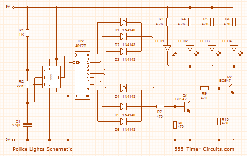

Üdv mindenkinek!
Az lenne a kérdésem, hogy a 22k ellenálást kell kicserélnem potméterre, hogy változtatható értékű legyen a frekvencia?
(#) Moderátor hozzászólása Prome hozzászólására (») Jún 12, 2013
Enyhén szólva is eltértetek a topic témájától! Legyetek szívesek visszatérni az alaptémához!
(#) proli007 válasza neocska hozzászólására (») Jún 12, 2013 /
Hello! Igen, R2 helyett kell a poti. De ha már feltetted a rajzot, elmondom, hogy ez oktalanul pazarolja az elemet.
- A Led-eket teljesen értelmetlen párhuzamosan kötni, hiszen a kettő nyitófeszültsége belefér a 9V-ba. Ha a Led nyitófeszültsége pld. 2,2V akkor R=Ut-(n*Uled)/Iled 9V-(2*2.2V)/20mA=230ohm vagy is egy 220ohm kell sorba a két soros Led-el. (Nem is értem miért van a Led1-2-nél 4,7k. Szerintem elírták.)
- A másik a tranyók meghajtása. Mivel a Led-ek 20mA-t fognak fogyasztani, és a tranyó áramerősítési tényezője (béta) minimum 100, Így a bázisáram Ib=Ic/béta 20mA/100=0,2mA. Ha a táp 9V, (elhanyagolva a tranyó bázis-emitter és a diódák feszültségesését) a bázisellenállás értéke Rb=Ut/Ib 9V/0,2mA=45kohm. Vagy is ha a bázisosztóban (R7..R10) a 4,7kohm-okat használod, akkor is majd tízszer töb a bázisáram, mint szükséges.
Ezzel az egyszerű átalakítással, a fogyasztás, mintegy 25mA-ra csökken az eredeti kb. 50mA-el szemben.. Miközben a Ledek árama 14mA-ről 20mA-re nő..
üdv!

(#) neocska válasza proli007 hozzászólására (») Jún 12, 2013 /
Köszönöm a gyors választ.
A ledek nekem hármassával sorba vannak kötve, egyenként 80mA-t vesznek fel, szöld szinü ledek. A ledekhez 75ohm-os ellemálásokat használtam. (három led egy ellenálás sorba, ebböl van 4 csoport). Az egész áramkör 12V-ról fog nekem müködni.
Valamit ezek után ajánlott modositani?
Már a rendőrök is zöldek lettek? Te már megmódosítottad. Akkor már nem kell. Ha jól értem, 160mA a kollektoráram. Végül is ahhoz is elegendő a 4,7k a bázisba. De a tranyó, nem biztos hogy már jó erre az áramra. (Egyébként ha már kérdezel valamit, akkor talán annak rajzát kellene feltenni. Nem?) De nem vész kárba a hozzászólásom, mert lehet megtetszik másnak is a rajz és elkészíti. Nem baj, ha tudja is hogy mit tesz.. üdv!
Hát igen, gyártás közben modosultak. amugy ez a tranzisztor majd meghajt talán egy BD139 et, de még nem tudom, attol függ, hogy viselkedik.
Köszönöm a segitséged!!!
Amugy nem rendör villogonak szántam hanem házibulikba fényeknek
A hozzászólás módosítva: Jún 12, 2013
