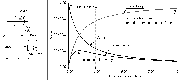

(#) proli007 válasza resystance hozzászólására (») Jún 17, 2013 /
Leszimuláltam egy valóságos forrást, hogy láthasd hogyan alakul a feszültség-áram-teljesítmény, ha a terhelés változik. Hátha segít a megértésben. (Itt 1V a generátor feszültsége, 1ohm a belsőellenállása, és a terhelés is 1ohm, vagy is illesztett a helyzet. Azért kellett 1V-1ohm.. hogy egy karakterisztikán lehessen ábrázolni mindent.) üdv!
(#) resystance válasza proli007 hozzászólására (») Jún 17, 2013 /
Köszönöm! Pontosan így képzelem én is, hála a segítségnek, amit kaptam. Értem már a dolgot. A Bedini motoromról beszéltünk egyébként egész végig, csak nem akartam alternatív utakra terelni a szót, az sose vezet jóra. Hála még egyszer!
