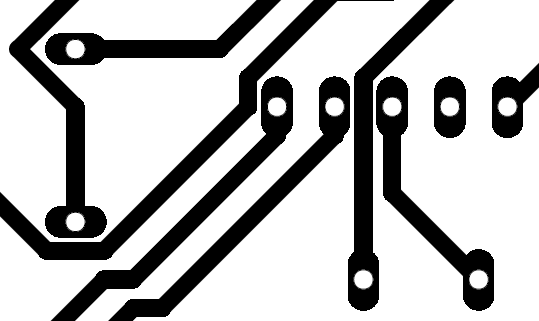

Fog menni a beültetés, számomra a problémát a nyák megtervezése okozza, azon belül is a 2 IC. Sok lába van, egyszerűen nem tud elrendezni. Egyébként már terveztem nyákot, de sokkal egyszerűbb áramkörhöz.

Tessék parancsolj semmi extra .Megpróbáltam neked úgy csinálni ahogy amit linkeltél képen látszik .Ugyan úgy kell minden beültetni.És lehet örülni.A nyák tükörképét láthatod tehát vasalható egy az egyben nyomtatás után nem kell még egyszer tükrözni.Persze azért ellenőrizd le , ezt én pláne , hogy kérném mivel gyors munka volt.De remélhetőleg nincs benne hiba.
Jó szórakozást az áramkörhöz . Üdv eyess.

Tudod , ezt dobta a gép , de jelen esetben szerintem megteszi .
Egy dolgot kérnék: fel tudnád rakni a tervet képként? (.bmp)
És a fizikai méretét is add meg kérlek! (cm) Nagyon köszönöm!
Képként minek a pdf től nem kell jobb , vagy most nem értem minek a bmp ?
A méretek 8,8 x 5,2 cm.És képformátum bár nem tudom minek is ?? Sajnos jpg kapsz mivel az oldal a gyenge formátumú bmp t nem is engedi feltölteni , de szerintem jpg be is jó lesz.

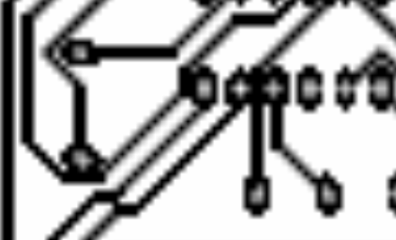

Meg a minőség.Valahogy megpróbálnám mégis prezentálni a különbséget.Még ha a rendszer nem is enged Bmp t mégis egy részlet ebből is , és abból is. Igaz , hogy mind a kettő png van elmentve , de előtte viszont az egyik kapott egy bmp mentést az eredetiről , és látható , hogy milyen lett a másik, csak simán png mentést kapott az eredetiről .Hát természetesen látszik a különbség.

Azért a tisztánlátás végett mégiscsak jobb lenne ha utánanéznél a bitmap (bmp) formátum tulajdonságainak. Az a kép nem a bmp-be való konvertálás miatt lett olyan amilyen.
Biztos , ha te mondod , persze a png meg nem lett olyan , pedig mintha ugyan azzal a géppel csináltam volna .De kíváncsian várom , hátha neked szebben sikerül.Kipróbálnád esetleg , mert lehet , hogy akkor én bénáztam el valamit.És akkor valóban utána nézhetünk az összehasonlításnak , és nem csak száraz szöveget nyomnánk itt.
Valamit nagyon elrontottál. Csak ezt bizonyítják a képeid...
Ismétlem: a *.bmp *.png és *.gif veszteségmentes formátumok (gif max256 színű), akárhányszor átkonvertálhatók egymásba veszteség nélkül (normális programmal)(a te képeiden durva veszteségek látszódnak). Szerintem az X/Y felbontást elrontottad. A hozzászólás módosítva: Jún 18, 2013
Nyilván egyértelmű , mivel képként lett mentve egy vektor grafikus rajz , és pláne bmp be az kinagyítva ezt az eredményt adta , de a png is kinagyítva lett elmentve , és a kettő eltérését tettem fel.De , ha te sem hiszed , hogy ez ilyen lesz , akkor tessék kipróbálni nem kerül sokba.
