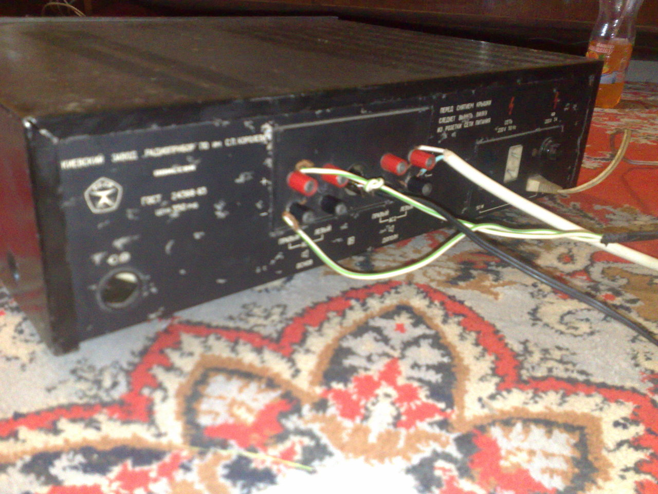

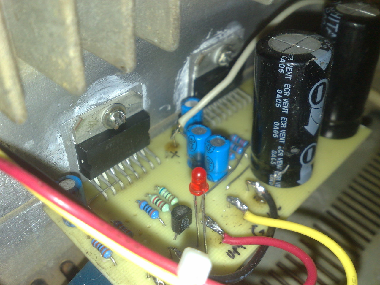

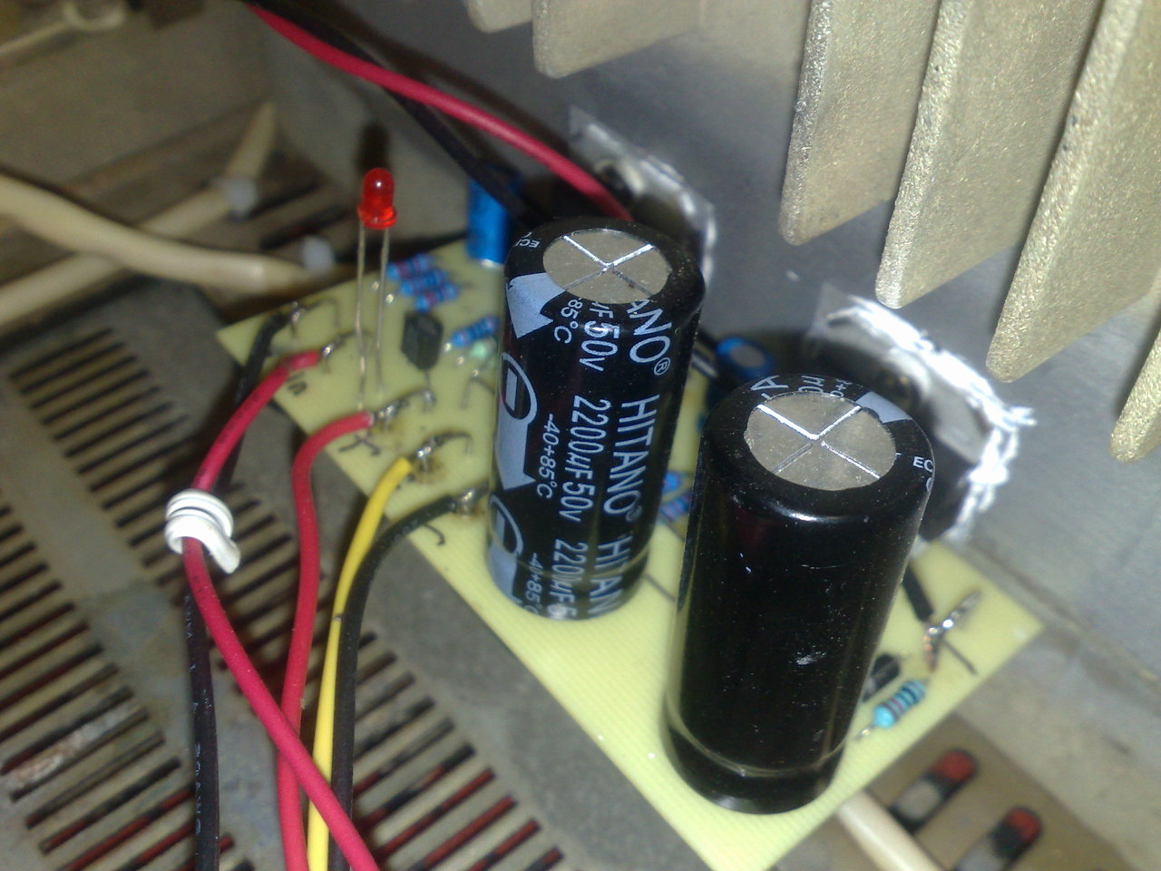

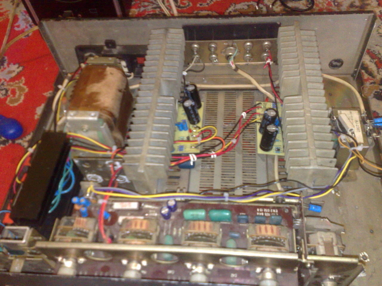

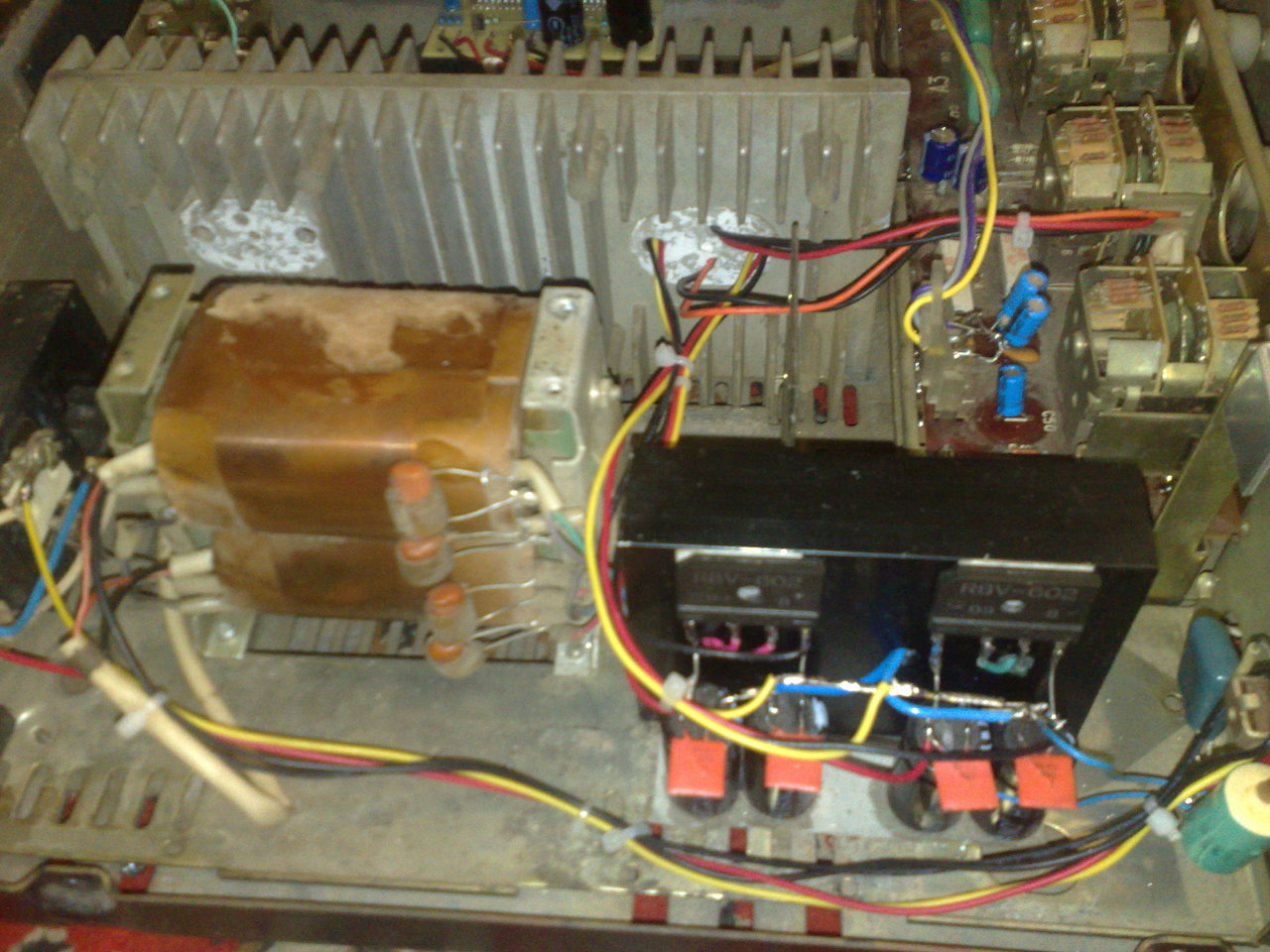

(#) djseed1 hozzászólása Jún 24, 2013 /
Itt egy pár kép az alkotásomról! Nem valami precíz munka, de az én munkám, ami működik és büszke vagyok rá!

(#) djseed1 válasza djseed1 hozzászólására (») Jún 25, 2013 /
Ennyire rossz, hogy még vélemény sincs róla???
(#) kadarist válasza djseed1 hozzászólására (») Jún 25, 2013 / 1
Képileg nagyon rendben van, és nekem legjobban az orosz kondenzátorok tetszenek benne.
Még annyit, hogy nagyon kicsi a trafó és a pufferelés is.
