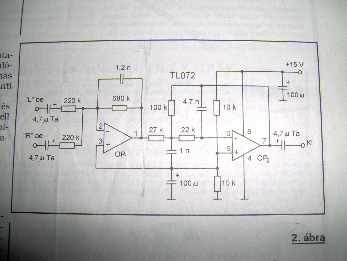

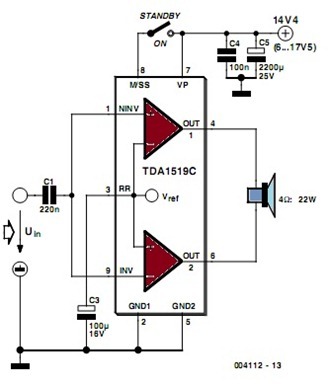

(#) dani9228 hozzászólása Jún 25, 2013 /
Üdv mindenkinek! Megépítettem még ezeket az áramköröket ( mélyhangkiemelő + végfok ). A próba során, amikor a végfokra rákötöttem egy hangszórót, elkezdett búgni és rohamosan nőtt az áramfelvétele. Amikor kiszedtem a TL072-tőt akkor nem volt semmi gond. Megpróbáltam másik IC-vel is de nem az a gond. A végfok önmagában működőképes. Tudnátok segíteni, hogy vajon mi lehet a ludas?
(#) reloop válasza matyusz hozzászólására (») Jún 25, 2013 /
Ilyenkor szoktam javasolni, az összes szoftveres hangerőszabályzó maximumra állítását, így a jel-zaj viszonyban javulást lehet elérni.
(#) reloop válasza dani9228 hozzászólására (») Jún 25, 2013 /
Szia! Elképzelhető, a két áramkör kölcsönhatásba kerül egymással és gerjed.
Próbáld ki "L" és "R" bemenetek testre zárása esetén hogyan viselkedik. Ha ez nem segít a szűrő tápágába tégy 100 ohm körüli ellenállást a 100µF elé. Ezt a szűrő kondit ki lehetne egészíteni 470µF és 100nF kapacitásokkal, ha ez a baja.

(#) dani9228 válasza reloop hozzászólására (») Jún 26, 2013 /
Üdv! Nem változott a helyzet. Megpróbáltam úgy hogy a tápot is jobban megszűröm, de nem javult semmit. Kb. egy 3 másodpercig megy rendesen, utána meg megint elkezd gerjedni. A bemenetnél van egy poti, azt ha teljesen letekerem akkor sem változik semmi.
