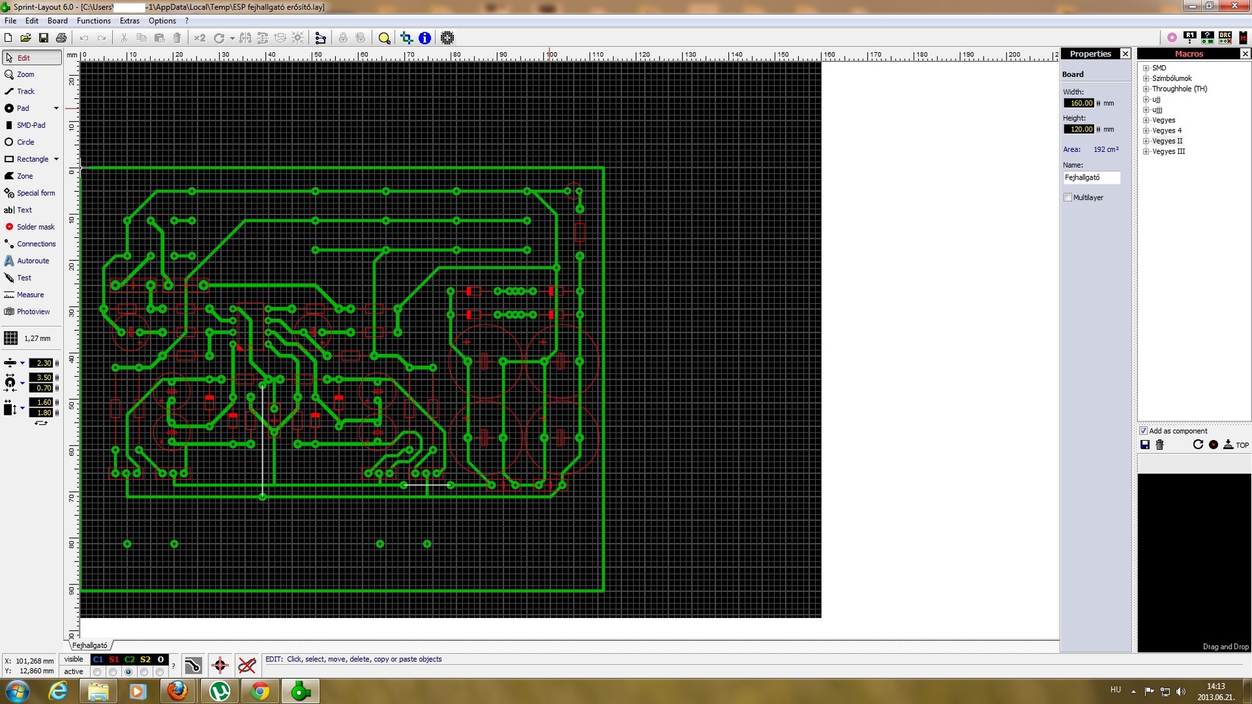

(#) Csongi_ hozzászólása Jún 21, 2013 /
Udv!!
Segitseget szeretnek kerni SprintLayouttal kapcsolatosan.
A mellekelt nyaktervet valamiert nem tudom megnyitni, mindig csak a fekete hatteres negyzethalo jelenik meg. Mas gepen is megprobaltam, de ott is ugyanaz.
(#) pilotitalia válasza Csongi_ hozzászólására (») Jún 21, 2013 /
Én is megpróbáltam és az SL6-megnyitja!
(#) Csongi_ válasza pilotitalia hozzászólására (») Jún 21, 2013 /
Akkor lehet hogy nalam van a baj, en ugyanis SprintLayout5-tel probaltam.
Lehetséges ha teheted próbáld meg az SL6-tal!
(#) orcika70 válasza Csongi_ hozzászólására (») Jún 21, 2013 /
Nekem az 5-tel megnyitotta.
(#) pjg válasza Csongi_ hozzászólására (») Jún 21, 2013 / 1
Nekem megnyitja a 6-os.
(#) reloop válasza Csongi_ hozzászólására (») Jún 21, 2013 /
Megleltem az eredi fáljt, 5-ösben van.
(#) Csongi_ válasza reloop hozzászólására (») Jún 21, 2013 /
Koszi szepen, hogy ezt is elkuldted, es koszono a tobbieknek is a valaszokat!
