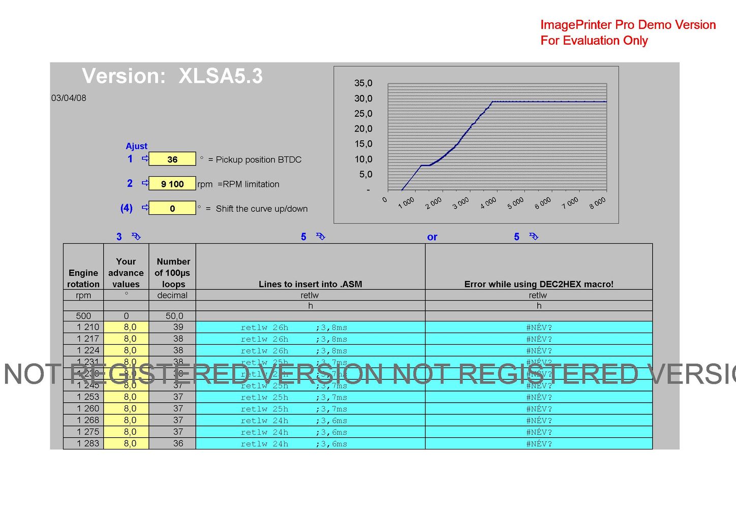

Hat ezt eljátszottam mar azt hiszem ez mar a 4. karbi rajta. Ez mivel jó fogyasztat az tele van lyukakkal pl mikumival kijön 2,5 környéken csak nem lehet vele gyorsulni és a alul semmi ereje Hiába van rajta gyorsító fúvóka stb. Próbáltam siktolatyus karbit membránost is de gondolom az injektor igen csak pótolja a karbi hiányosságait most megy 120Km/o utazót de 6L a fogyasztat és alul nem megy. Fúvóka?
Városban nincs egyenletes tempó főleg nem motorral mikor időre megyek napi 20 címre. 200/250 Km/nap a városban.Az injektor egyenletes tempónál igen csak elszegényíti a keveréket mert a gyorsuláshoz kel a teljesítmény a sebességmegtartáshoz csak a közeg ellenállást kell leküzdeni . Gyárilag vaj fehér volt a gyertya.

Láthatnánk azt az előgyújtás görbét amit használsz. Meg egy kis leírás a használt fordulatokról. Például meddig szoktad kipörgetni, és hogy mi az utazó fordulat közúton. Mert lehet hogy nem is az injektor hiánya miatt fogyaszt az olyan sokat? Előre is köszönöm. Üdv nyemi
Ha visszaolvasol látod, hogy nem használ semmilyen görbét még. A gyári vezérlő elromlott kétszer, ezért most karbival próbálkozik, de sokat fogyaszt. Vezérlőt akar építeni...

Meg a vezérlő kezeli a gyújtást is, csak "karbival" nem megy a motor ![]() Idézet: „Csináltam egy programozható előgyújtást azzal megy normálisan de elakadtam az injektor vezérlésnél” A hozzászólás módosítva: Júl 7, 2013

Tettem fel képet remélem jót ezzel az Excel táblával generálom az elfogyasztat térképet hexbe ment. Fotdulat?Hat mivel hogy kicsi a moci 3500 alat szinte semmire sem jó utanná kezd el menni.

Már az is jó lenne, ha 50 és 100km/h közt jól megy és keveset eszik. Fix előgyújtással hogy alakul a húzása kis-közepes-nagy fordulaton? Ha fontos a kis fogyi, LPG-t is érdemes lehet rászerelned.
Szerintem, 4500 től még nem adnám oda neki a teljes előgyújtást,( teljesnek 30° lehet hogy kevés) hanem csinálnák 3000- 3500-ig egy primer görbét majd onnan felfelé egy laposabb szekunder görbét. Mondjuk úgy az országúti utazó fordulatig, majd a túlforgatásnál (előzésnél visszakapcsolásra gondolva) visszavenném az előgyújtást a detonációs égés elkerülésére.

Hat S.O.S ben készült az elektronika így jól megy de ha lesz idom meg játszani fogok vele kezeli az elektronika a map szenzort és a nyomás változásra és a fordulat alapján időzít. Ez nagyon nagy feladat volt megépítenem mert előtte meg a pic fogalmat sem ismertem de ez kész eketonika a netrol. Csak picit kellet alakítani rajta de írtam a készítőnek és igen készséges volt a tervezoje.
