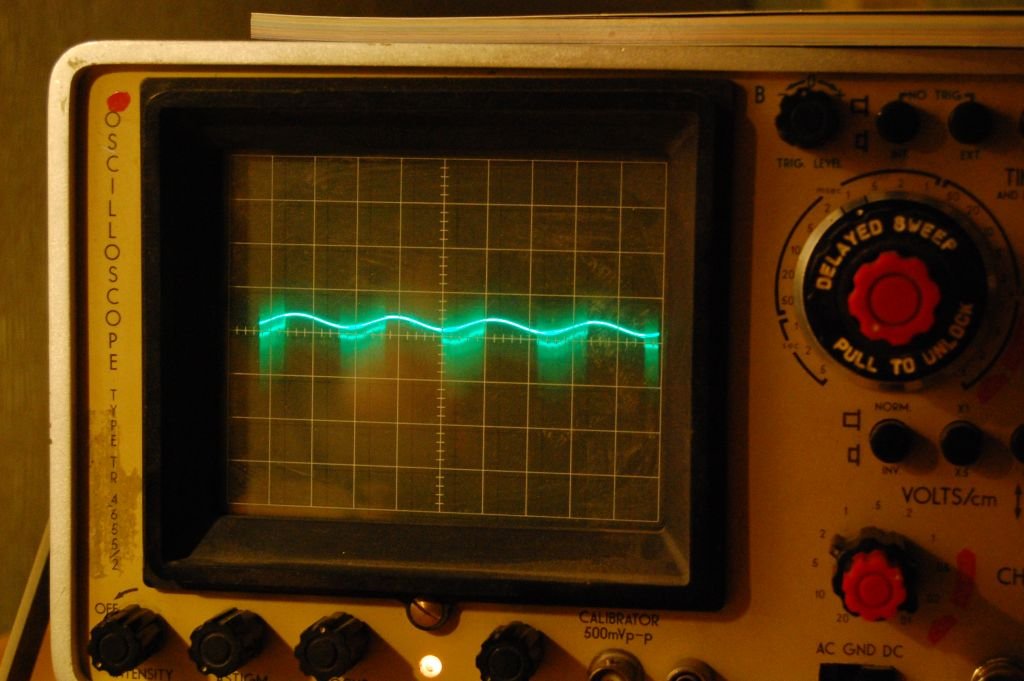

Üdv! Egy Castone CPA-800B erősítőt kellene javítanom, a képen látható hibával hozták. Terheléssel, kb 1/4-ed hangerőn csak a negatív ágban, terhelés nélkül a teljes tartományon, illetve a műv.erősítő pozitiv bemenetén is ki tudom mérni a gerjedést. Megköszönnék egy kapcsolási rajzot hozzá(150W-os, illetve kisebb castone van, de láthatólag nem egyezik), illetve valami segítséget hogy merre induljak el. A tranzisztorokat összemértem a másik(jó) oldallal, és nem volt látányos eltérés, rövidzár, bár nem forrasztottam ki őket. Előre is köszönöm a segítséget!
Szia, ez tipikusan kondenzátor kiszáradás miatt van, cseréld ki az elkókat benne, ez egy elég régi erősítő, ha sokat hajtották akkor volt benne meleg rendesen, pont ideális egy elkó kiszárításához, ha van ESR mérőd akkor nézegesd át az elkókat vele, ha nincs akkor cserélgesd ki őket.
Egyébiránt mindkét oldal uganezt produkálja? Mert akkor valószínű a táppal lesz gond, vagy csak az egyik oldal? Üdv.
Köszönöm a segítséget, én is hasonlóra gyanakodtam, mert bekapcsolás után pár másodperccel jön csak elő, mintha "valami feltöltődne". A másik oldal teljesen gyári, és az tökéletesen működik, tehát valószinű hogy elkó, kicserélem őket mindenesetre, és majd jelentkezem! köszi
Én már javítottam ilyen végfokot,vagyis nem tudom,hogy volt e b betű utána, de a végfok paneljén van két stabilizátor a műv erősítő tápját állítják be és hűtőbordára vannak szerelve és a hűtőborda és a stabilizátor között van a pufferjük az biztos rossz egy idő után mert ki is volt kenve valami szilikonnal, hogy biztos tönkre menjen azt nézd meg mert a műv erősítő tápjába az bele viheti a brummot, meg cseréld ki az összes elkot nem sok van rajta!
A gerjedést minden bizonnyal azok okozzák! A tápra én nem gondolnék mert van az szűrve rendesen amit én javítottam 2 db 40000u volt benne és 70 voltos kicsit nagyok voltak ![]() Remélem jó lesz mert mi a mai napig ezzel bulizunk és kiváló 2 db reflex r-300 hangfallal. A házat lebontja.
Ha csak egyik oldal, akkor a táp tökéletes, akkor a panelon lévő elkókat hajigáld ki, semmi más baja nincs az erősítődnek.

Ugyanazzal a gonndal fordulok hozzátok. javaslatotok alapján kicseréltem az elkókat, 1-2 órn át szépen szólt(halkan hallgattam), majd elkezdett halkulni, és mai furcsa volt, az előlapi ready led is halványult, csak az egyik oldalon. rámértem szkóppal a kimenetre, és ugyanaz a magasfrekis gerjedés a pozitiv hullámokat mint kondicsere előtt. már nem annyira láványos, de ott van. Más ötlet hogy mi lehet a baja?
Esetleg átnézném a diódákat is, de jóelőre szólok, hogy ez szerintem alattomos hiba lesz. Tudod olyan amikor "műszerrel mértem és jó" de valójában amikor üzemi körülmények közé kerül az alkatrész akkor dobja be magát. Nincs egy rajzod róla esetleg?
Szinte egészen biztos hogy gerjedés lesz, csak meg kellene találni honnan jön. |
