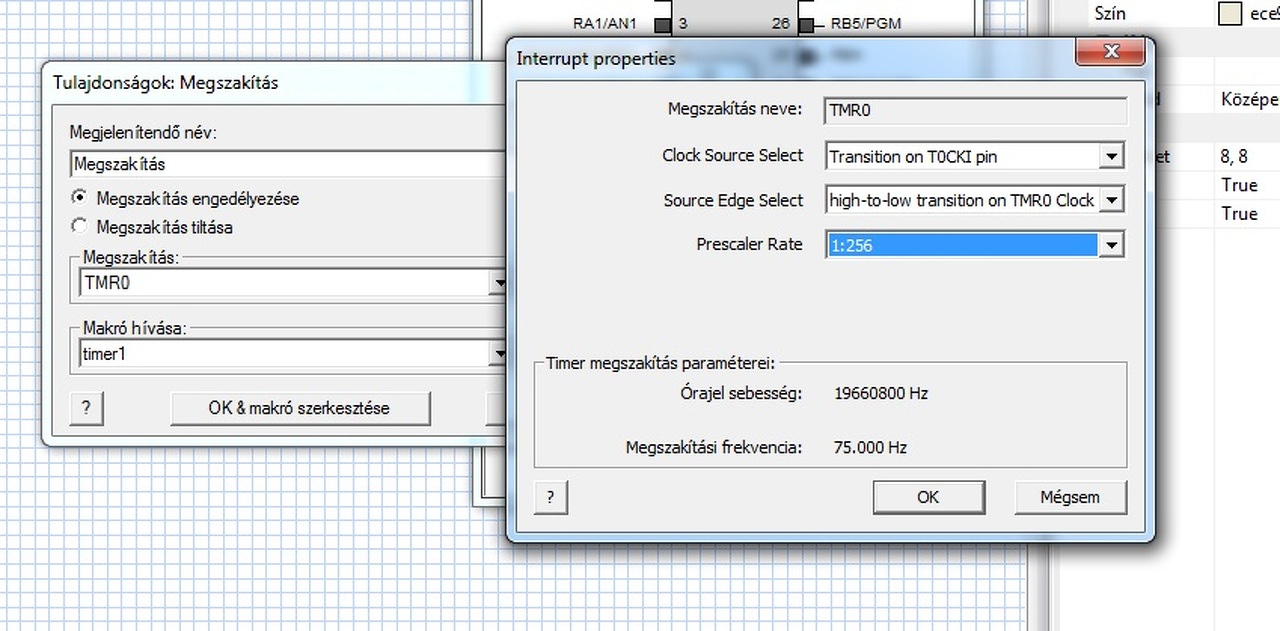

Sziasztok!Fentebb taglalt cdi elektronikán megmértem és jel érkezéskor -0.47v fesz keletkezik.Ezt RB0-val hogyan lehetne "felismertetni"?Hogy lehet megoldani hogy ilyen jelet érzékeljen?
Programból sehogy! Ez nem Flowcode témakör...
Watt!Elnézést nem akartam offolni,csak azt akartam megtudni int megszakítás érzékel e 0.45 v-ot!Ez egy kész kapcsolás és az eredeti szoftvere kapcsol rá,csak nekem nem megy!
Köszönöm!És ezt szoftveresen hogyan lehet megoldani?Valami megoldás gondolom van rá,mert mint mondottam ez a kapcsolás más által írt programmal működik....
Írtam már, hogy sehogy. -0,47V nem elegendő a bemenetnek ez biztos.(főleg, hogy negatív a feszültség) Nem tudom hogyan működik a másik. Biztosan valami más van a háttérben, de azt nem itt kellene kitárgyalni...
