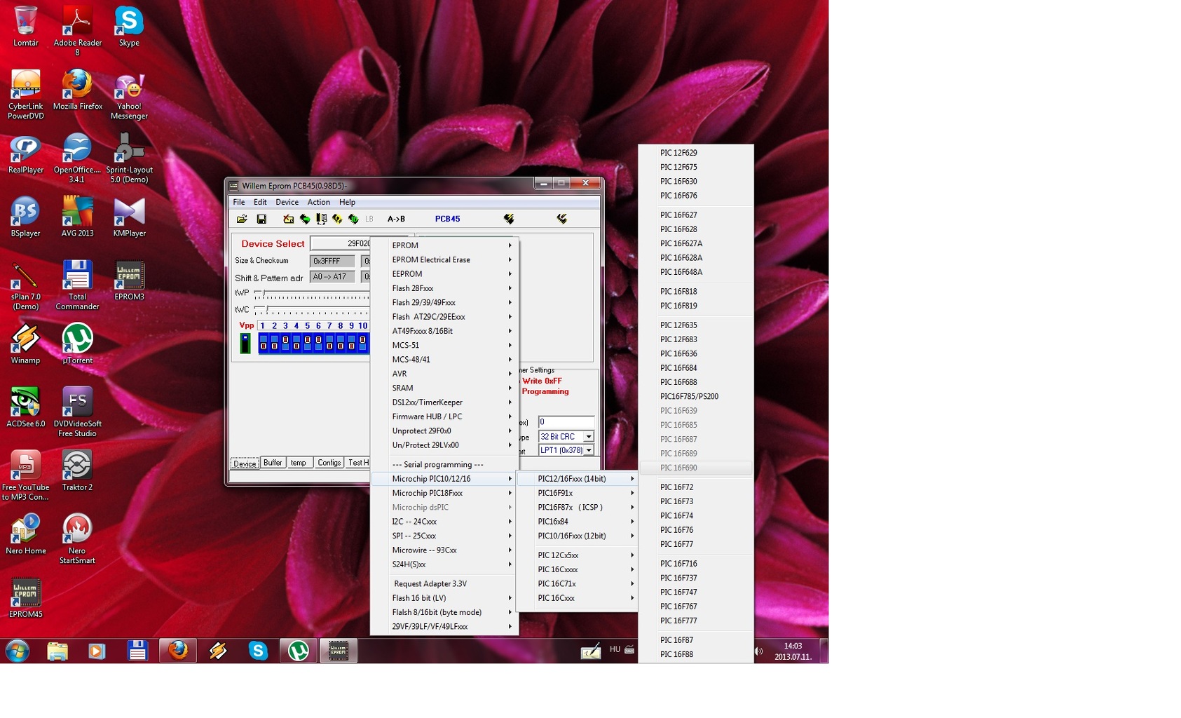

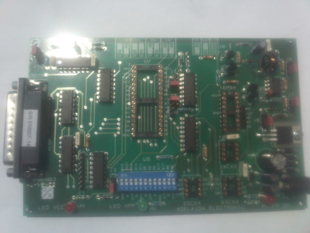

(#) soos csaba hozzászólása Júl 11, 2013 /
Sziasztok, szeretném meg építeni EZT a kapcsolást, csak az a gondom hogy a PIC égetőm pont ezt a típust nem tudja égetni!, a listában ott van a PIC 16F690-es típus de szürkén lehet csak látni a programozó listájában. A kérdésem az volna hogy ehhez a programozóhoz nem tud valaki egy olyan programot adni amiben szerepel a PIC16F690-es is?
A hozzászólás módosítva: Júl 11, 2013
(#) soos csaba válasza soos csaba hozzászólására (») Júl 11, 2013 /
Na közben rá jöttem hogy a PIC16F690-es 20-lábas,és nekem a programozom csak 18lábas PIC-et tud fogadni!. Ehhez a rajzhoz nem lehetne egy más fajta PIC-be (18-lábasba) bele programozni ugyan ezt a programot ami a PIC 16F690-esbe megy?
(#) pjg válasza soos csaba hozzászólására (») Júl 11, 2013 /
Ezt használom: WPB_F18_F16_F12_v1.32b Watt weboldaláról letölthető. Csinálj egy egyszerű csatlakozást az égetődhöz. ICSP és bármilyen lábszámú PIC-ket tudsz égetni.
(#) watt válasza soos csaba hozzászólására (») Júl 11, 2013 / 1

(#) foxi63 válasza soos csaba hozzászólására (») Júl 11, 2013 /
Szia Válassz egy olyan másik listában szereplő PIC-et amelyiknek ugyanekkora a memóriája, és menni fog...
üdv.
(#) soos csaba válasza foxi63 hozzászólására (») Júl 11, 2013 /
Szia, te melyiket ajánlod a 18 lábas PIC családból, amelyiknek ugyan ekkora memóriája van mint a PIC16F690-esnek?. Nem vagyok igazán otthon a PIC-es témában, csak fel programozom őket és kész mást nem nagyon tudok róluk!.

(#) soos csaba válasza pjg hozzászólására (») Júl 11, 2013 /
Szia ICSP alatt mit értesz?, egy rajzot nem tudnál nekem küldeni?.
(#) _vl_ válasza adamhollos hozzászólására (») Júl 11, 2013 /
Nézd meg a generált HEX kimenetben, hogy pontosan milyen konfig bitek kerülnek beállításra. Egy csomó konfig bitre semmit nem adtál meg, nyilván van valami default értékük.
(#) watt válasza foxi63 hozzászólására (») Júl 11, 2013 /
Jelenleg nincs olyan foglalat az égetőjén, ami fogadni tudná, nem csak a programja nem ismeri. Egyébként sem általános amit ajánlasz...
El olvastam a le írást, valamit meg értetem valamit nem. A lényeg az hogy a panelemen a 18-as PIC csatlakozó mellet található 5-kis tüske ami alatt ICSP felirat található!, Ezeket írja a tüskék mellet- 1-VPP 2-VCC1 3-GND 4-RB5 5-RB6 . A kérdés már csak az volna hogy az RB5, és az RB6 mi volna, melyik volna a PGD(adatvonal), és melyik volna a PGC(órajelvonal). Ha ki is vezetném egy 20-as foglalatba azt az 5-kábelt akkor a PIC16F690-es lábaihoz melyik lábakat kössem be hogy ne menjen tönkre a chip, és hogy fel is tudjam programozni?.
Ezt nézd át figyelmesen Bővebben: Link
Ez meg az IC: Bővebben: Link
PIC16F690 esetén az adatlap szerint:
1-VPP MCLR 4-es láb
2-VCC1 Vss 20-as láb
3-GND Vdd 1-es láb
4-RA1 ICSP data 19-es láb
5-RA2 ICSP clock 18-as láb
