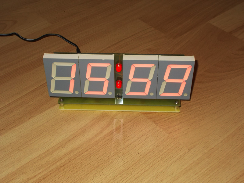

(#) Bakman hozzászólása Júl 14, 2013 / 2

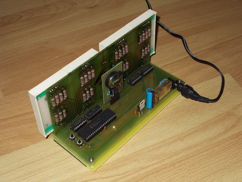

A már nem tökéletes látású nagyinak egy viszonylag nagy számjegyekkel rendelkező óra. Gondoltam csinálok neki valamilyen dobozt, de amint meglátta ebben az állapotban, el is vitte...
(#) storm válasza Bakman hozzászólására (») Júl 14, 2013 /
Nekem is van hasonló órám, ennek ez a dizájnja
(#) kaqkk válasza Bakman hozzászólására (») Júl 14, 2013 1 /
(#) vicsys válasza Bakman hozzászólására (») Júl 14, 2013 /
Szép lett, gratula!

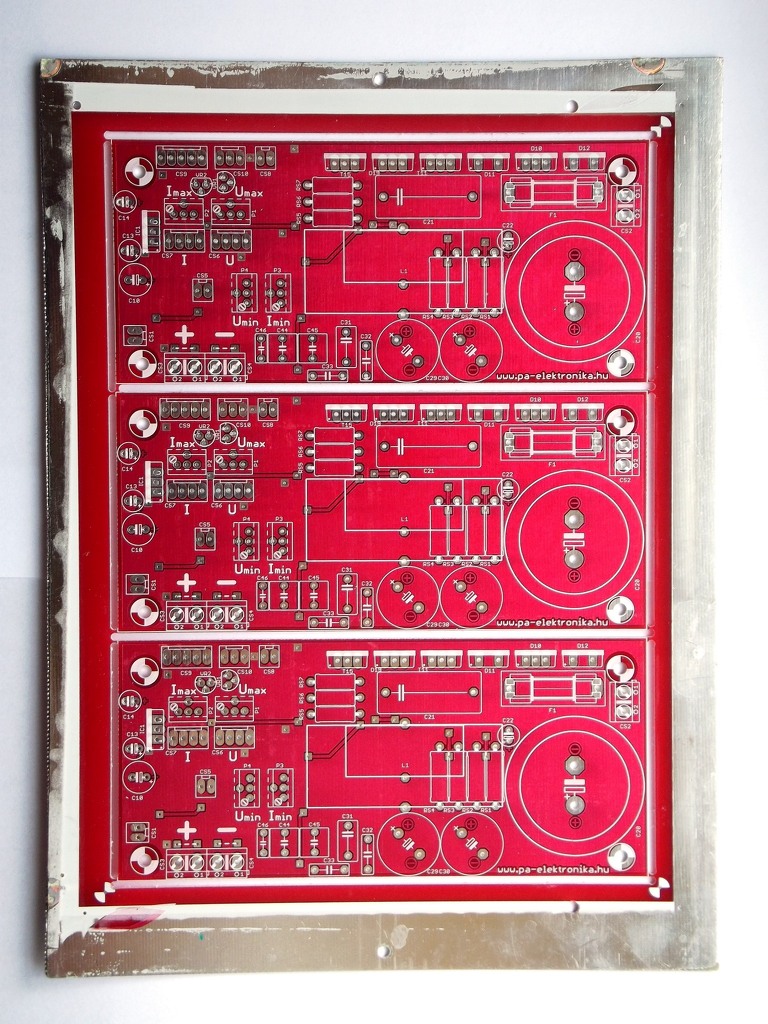

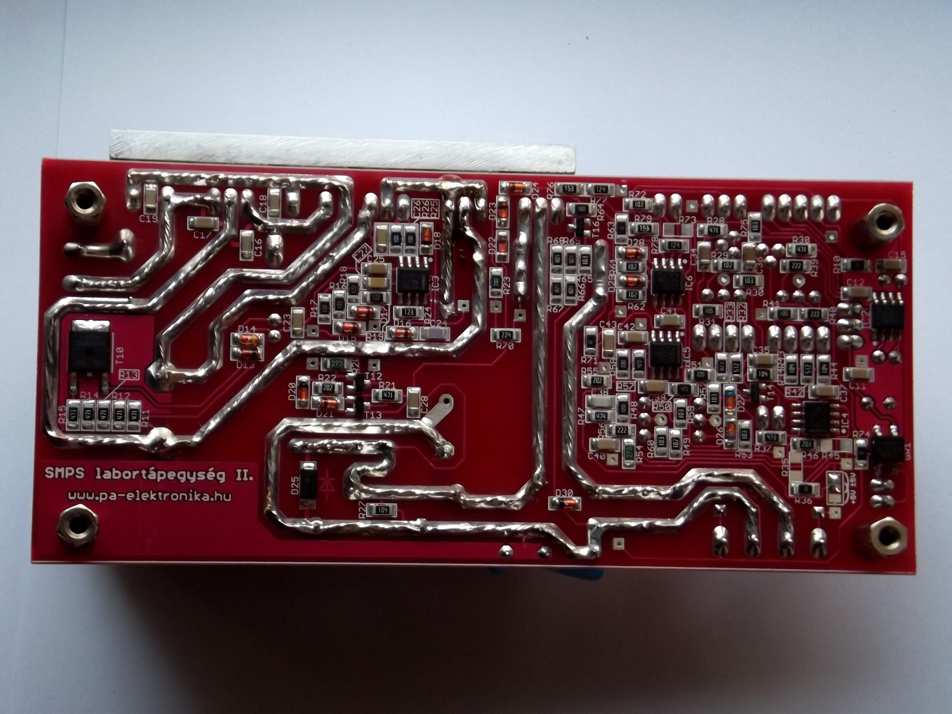

(#) Attila86 hozzászólása Júl 14, 2013 / 6

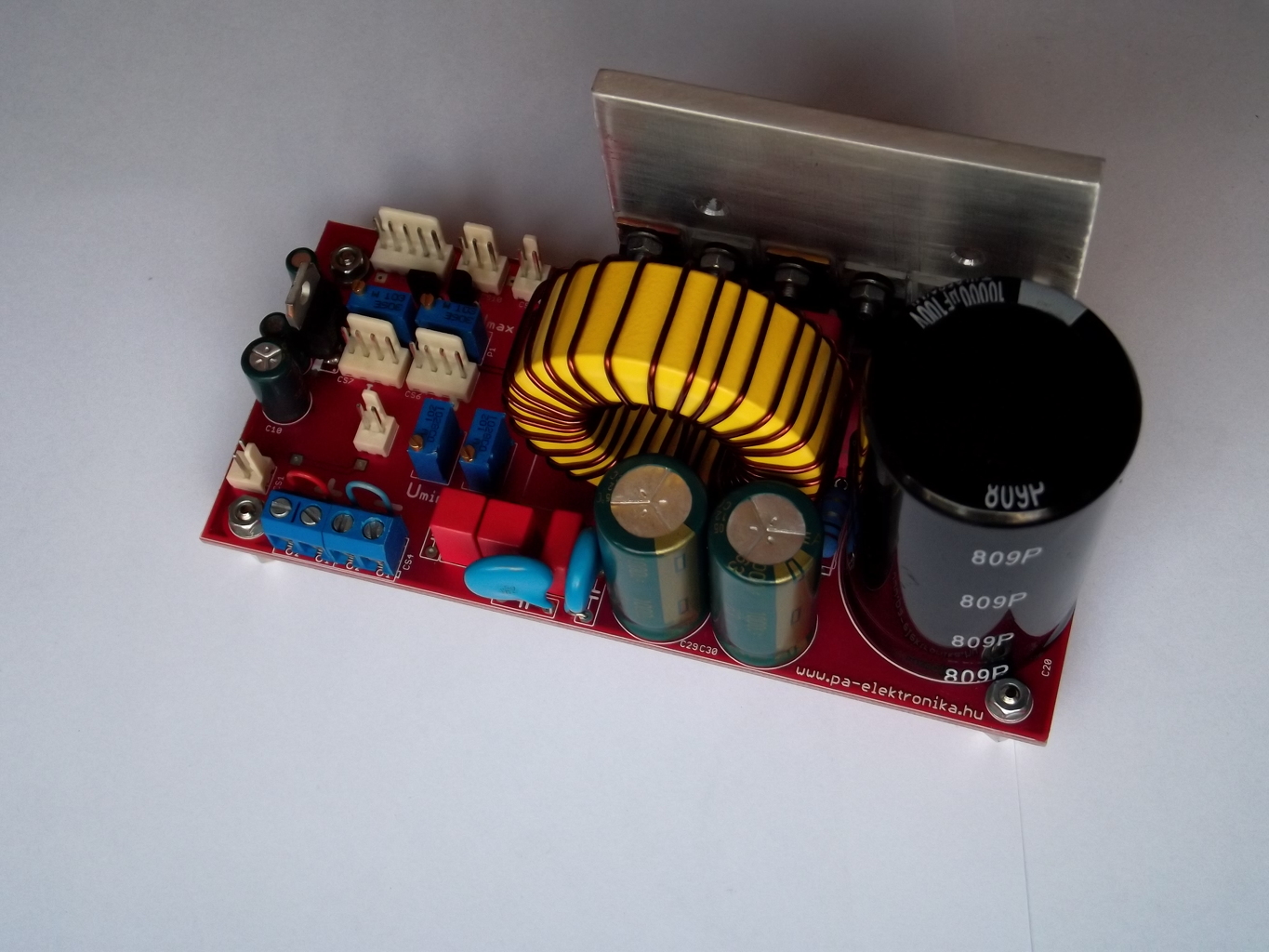

Még nincs teljesen kész mert hiányzik róla egy fóliakondi és még le kell majd egyszer mosnom róla a gyantát, de végülis szinte alig észrevehető lesz majd a különbség. Szóval nem bírtam magammal és meg kell mutatnom, ez immáron nem prototípus, hanem végre a kész labortápegységem!
Persze majd készítek ezeknél sokkal szebb fotókat is, de egyenlőre gyorsban csak ennyire futotta:
(#) Doncso válasza Attila86 hozzászólására (») Júl 14, 2013 /
Tökéletes kivitelezés, ez az ami nem hobbi szint. Elismerés és gratuláció.
(#) TAKLACO válasza Attila86 hozzászólására (») Júl 14, 2013 /
HELLO !
Gratula a tapegyseghez , nem ertem hogy miert smd technologiaval keszult - sorozatgyartasra kerul esetleg ... vagy minnel kisebb meret es suly miatt mondjuk az urkutatasba kerul felhasznallasra...?
A hozzászólás módosítva: Júl 14, 2013
(#) Attila86 válasza TAKLACO hozzászólására (») Júl 14, 2013 /
Erre most itt nem térnék ki, rengeteg előnye van az SMD-nek. Én már olyannyira hozzászoktam hogy nekem az a furcsa hogyha furatszerelt alkatrészeket látok. Konkrétan a kérdésedre válaszolva itt leginkább a méret volt az oka az SMD-nek. Másodsorban a könnyebb szerelhetőség, harmadsorban SMPS szempontok.
(#) zenetom válasza Attila86 hozzászólására (») Júl 14, 2013 /
Ez nagyon szép lett! Az elrendezésen is látni, hogy mi miért került oda, ahova.
Paraméterek?
TAKLACO: kisebb, olcsóbb, nem kell fúrkálni.
(#) Attila86 válasza zenetom hozzászólására (») Júl 14, 2013 / 1
0-50V, 0-10A, passzív hűtéssel. Előszabályozó, feszültségvezérelt szabályozókörök, elektronikus DC BE/KI kapcsoló, rövidzárvédelem, túlfeszültségvédelem, fordított polaritás-védelem, és a panelmérőim közvetlen meghajtása.
Kicsit irigyellek. Tőlem messzi áll sajnos a kapcsolóüzemű technika, de majd én is akarok vele foglalkozni. A bemenetére mekkora fesz megy? Vagy ez komplett, tehát 230VAC megy a bemenetre?
(#) vicsys válasza Attila86 hozzászólására (») Júl 14, 2013 /
Szép munka! Gratulálok és csak így tovább!
Tőlem is messze áll, ezért az előszabályozó Skori találmánya. Az áramkör bemenetére kb 60V AC megy, sima 50Hz-es trafóról.
(#) zolika60 válasza Attila86 hozzászólására (») Júl 14, 2013 /
Aki tud az tud. Gratulálok hozzá. Ez is a tőled megszokott profi munka.
(#) szücsien válasza Attila86 hozzászólására (») Júl 14, 2013 /
Gratulálok a tápegységhez! Meg tudod mondani, hogy az előszabályzó fojtótekercse milyen vastag huzallal van tekerve? A műszer csatlakozásnál mekkora feszültség van kivezetve? A feszültségvezérlésnek mekkora a vezérlési tartománya?
(#) Attila86 válasza szücsien hozzászólására (») Júl 14, 2013 /
1,2mm vastag a huzal, a műszer csatlakozásánál tisztán az Uki van kivezetve (tehát 0-50V), a feszültség-vezérlés 2,5V-os referenciaforrásokból dolgozik de van utána egy határolási osztó ami nem tudom most fejből pontosan de kb 1,8-2,2V-ot ad Ukimax és Ikimax esetén.

(#) Attila86 válasza eyess hozzászólására (») Júl 14, 2013 / 1
Rosszul látod. A nyákterv nagyon-nagyon alaposan át van gondolva.
Azért tettem egyébként sodrott rézhuzalt mert ezt találtam.

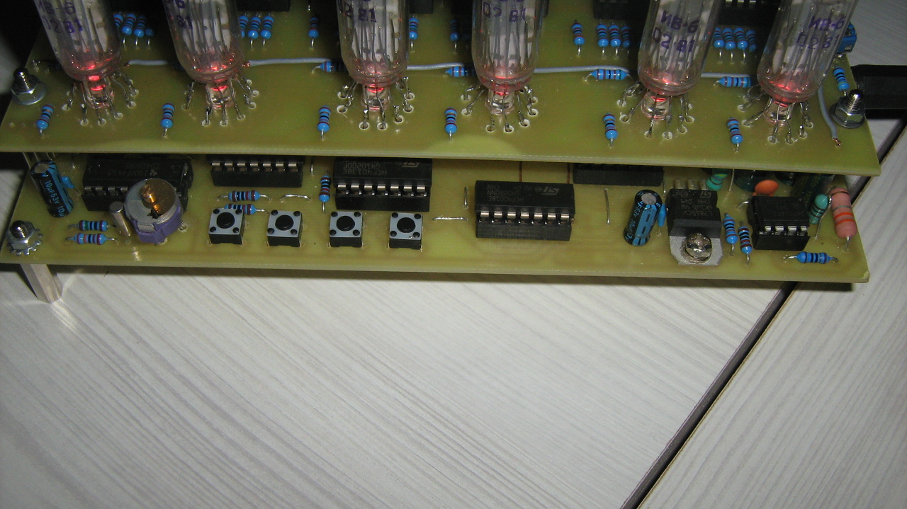

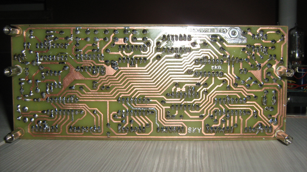

(#) havranarpi hozzászólása Júl 14, 2013 / 5

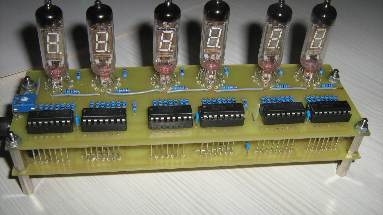

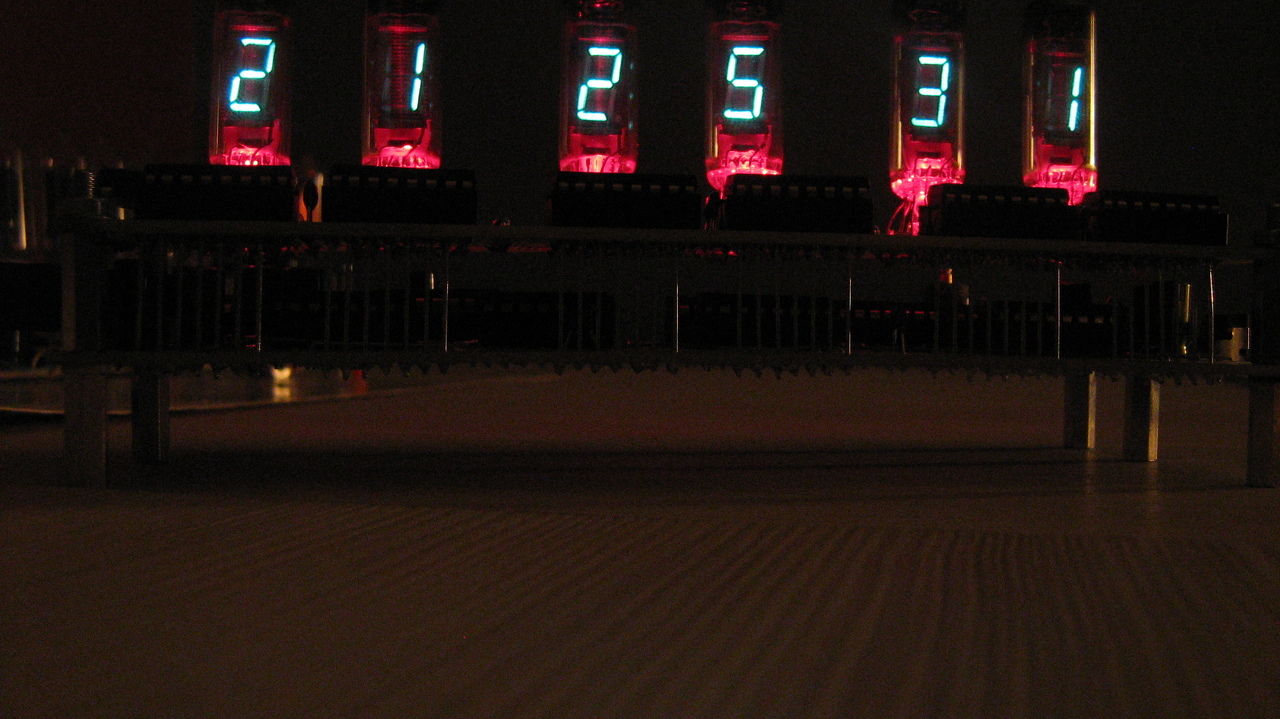

Nik után nekem is megtetszett a SKY féle IV6-os óra és megépítettem.
Íme a végeredmény, Nem sokban tér el az övétől viszont az IV-6-os csövek nekem panelban voltak nagyon rövid lábbal és ezt meg kellett toldanom.Ezért egy kicsit ronda lett a csőlábaknál

(#) PowerPein válasza havranarpi hozzászólására (») Júl 15, 2013 /
Nagyon durván néz ki

Csodaszép!
(#) nik válasza havranarpi hozzászólására (») Júl 15, 2013 /
Gratulálok hozzá...szép tesót készítettél
(#) havranarpi válasza PowerPein hozzászólására (») Júl 15, 2013 /
Köszönöm a dicsérő szavakat!

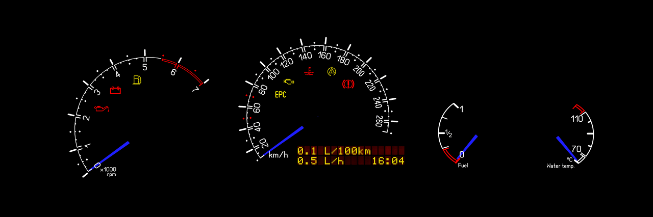

(#) voodoo hozzászólása Júl 15, 2013 1 /
Ford escort műszerfalat szeretnék építeni, (most még újabbat) de először csak a tervrajz van meg, hogyan is fog kinézni. Megnéznétek? Lay-be csináltam, de itt egy fotó róla. A króm karikagyűrű az OBI-ban kapható konyhai olajszűrőből fog készülni. A Board computer-t még egyenlőre nem tudom ki fogja megtervezni, ez majd később kiderül. Lényeg, hogy egy piros 2x16-os LCD lesz benne, fehér számlapokkal (VW stílusban) kék mutatókkal (UV led megvilágítás)
Ezt már NYÁK lapra fogom lamináltatini. Ha kész természetesen arról is csinálok képet.
