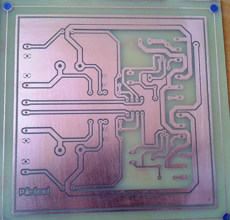

Dryfóliával készítek nyákokat, vagyis tegnap próbáltam először. Az eredmény relatívan jó lett, de pár vezetősáv és a TO-92 kivezetései összeérnek. 3 réteg negatív van egymásra téve,így már elég kontrasztos. Nap felé fordítva sem üt át sehol. A levilágitónak egy régi szkennert használok, amiben 3 UV fénycső van egymás mellett 2-3 cm távolságban. A csövek olyanok, mint amit a műköröm készítő csajok használnak. A fóliát és a nyákot a szkenner üveglapjára helyezem rá. Így a nyák 4-5 cm re van a csövektől. 10 percig világítottam. 5 percnél lemosódott a fólia. Mit tudnátok nekem tanácsolni? Ma kipróbálom napon levilágitani. Elég erősen süt, mennyi ideig hagyjam a napon? Köszönöm a választ.
Szerintem hosszú volt az a 10 perc. Szerintem 1-2 elégséges. (Lehet, hogy sok is)
Valószínű túl lett világítva, próbáld meg rövidebb levilágítási idővel, nálam 1W-os uv ledek esetén 2 perc a levilágítási idő kb 8cm-es távolságból a DRY fóliához. A másik lehetséges probléma, hogy a maszk alá világított az UV és ezért lettek szélesebbek a vezetősávok a kelleténél. Bari
Az első nyákom napon készült pont egy éve. Fél percig napoztattam és tökéletes lett.
Ami nálad még probléma lehet: 3 réteg negatív. Szerintem túl vastag. Mivel nagyon közel vannak a csövek a nyákhoz ez a vastag negatív széles árnyékot ad. Kb. 25-30cm-ről világítom meg a nyákot 4 csöves arcszoláriummal. A hozzászólás módosítva: Júl 16, 2013

1-2 perc bőven elég a dry-nak. És a csöveket is tedd távolabb, ha tudod. Legalább 5 cm-re a NyÁKtól.
Megfogadtam a tanácsokat. Távolabb tettem és 2 percig hagytam levilágitani. Az eredmény lejjebb. Van rajta 2, 3 hibacska de kikapartam már.
Ez már alakul, de még nem az igazi. Még mindig a tipikus alávilágítási hiba. Félre ne érts, ezt az utat én is végig jártam. A saját tapasztalatom szerint két dolog okozhatja. Közel vannak a csövek és/vagy a film nem fekszik fel tökéletesen a nyákra. Az első problémára a következő megoldást találtam. Mivel ez bizonyított, ezért megépítettem ezt. Nem állítom, hogy ugyanígy csináld, de ötlet adónak talán jó lehet. Azt viszont vedd figyelembe, hogy a fényerő a távolság négyzetével csökken, ennek megfelelően kell ki kísérletezned a levilágítási időt. A másik probléma akkor szokott előfordulni, ha a nyák nem teljesen sík. Ráhelyezed egy üveg lapra és "táncol" valamelyik oldalán. Gyakrabban fordul elő mint gondolnád. Ezért megépítettem ezt. Így már majdnem jó volt. Pontosabban az esetek 90%-ban. Ugyanis hiába volt nehéz a "leszorító" üveglapja, egy "hasas" nyákot nem tudott kiegyenesíteni. Így elhatároztam, hogy építek egy vákuum-asztalt. Ugyan megvan hozzá minden, de még nincs kész. Viszont mégis sikerült megoldani a dolgot átmenetileg. Vettem 1mm-s szilikon lemezt, szerencsére biztos ami biztos alapon nagyobbat, mint amire szükségem volt. Ebből levágtam egy darabot és mivel a szilikonnak csak van egy kis rugalmassága, ezért gyönyörűen belesimítja a filmet egy esetleges homorú részbe. Tehát a rétegek: nyák - film - szilikon lemez - leszorító üveg. Amióta így csinálom, nem sikerült egy nyákot sem elrontani. Itt egy példa. Remélem, hogy pár ötlettel szolgálhattam.

A rajzolat (film) alá jut a fény.
Amikor nyomtatok fóliára, úgy tükrözöm, hogy a nyomtatott réteg a panelhez érjen és ne a fólia tetején legyen levilágításkor. Nálam a leszorítást egy kapcsos képkeret üveglapja adja.
Pontosan úgy, ahogy vicsys kolléga írja. Ha jobban meg nézed a nyákodat, ca középen függőlegesen van egy sáv, ahol alá lett világítva. Ott a vezetősáv és forrszem távolságok is kisebbek, mint máshol. Véleményem szerint "hasas" volt a nyák. Ezért érnek össze. Az alávilágítás negatív film esetén vastagítja a vezetősávokat, pozitív lakkos nyáknál vékonyabbá teszi.
