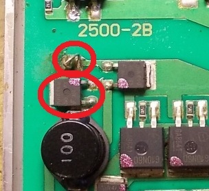

(#) Helldrinker hozzászólása Júl 17, 2013 /
Hali! egy kis segítséget szeretnék kérni egy Inverteres hegesztőtrafóhoz:
Einhell isg 1000/1
Probléma:
egy darabig ment aztán a tulaj kiment külföldre , és amikor hazajött első indításra pukkant egyet és azóta csak taknyolni lehet vele, mintha egy adott amper felé nem lehetne emelni
innen hiányzik egy IC(képen bejelöltem) ,ha valaki megtudná mondani hogy mi kell oda, nagyon megköszönném!
A hozzászólás módosítva: Júl 17, 2013
(#) mpisti válasza Helldrinker hozzászólására (») Júl 17, 2013 /
Ennek a gépnek ez tipikus hibája. Egy dióda hiányzik onnan. De hiába pótolod, mert a dióda meghibásodása már egy másik hiba következménye. Ez az egész gép úgy ahogy van, erősen aláméretezett teljesítményfokozattal lett elkészítve, mint a kapcsolófokozat, mint a snubber kör határértéken megy, ez a diódadurranás már csak következmény. Gyakorlatilag az egész kapcsolófokozatot át kellene építeni, különös tekintettel a lemágnesező részre. Kísérletezni persze lehet vele, de ha egyik alkatrészt cseréled, a másik fog elszállni. Emiatt lenne szerencsés komolyabb igénybevételre tervezett alkatrészekből újraépíteni.
(#) Helldrinker válasza mpisti hozzászólására (») Júl 17, 2013 /
azért megpróbálnám hogy vissza rakom bele azt az alkatrészt, vagy valami helyetesítőt amit ajánlotok !

(#) uniman válasza Helldrinker hozzászólására (») Júl 18, 2013 /
Itt vannak jó fotók...
(#) ati790731 válasza Helldrinker hozzászólására (») Júl 18, 2013 /
„de hiába pótolod mert a dióda meghibásodása már egy másik hiba következménye”
Ajánlom figyelmedbe ezeket a szavakat, mert mpisti nem véletlenül írta le őket!
Feltéve, ha nem akarod, hogy az indiánok megjelenjenek nálad a dióda cseréje utáni indításkor, merthogy füst lesz a vége, szinte biztos!
(#) dara válasza ati790731 hozzászólására (») Júl 18, 2013 /
Szerintem,kimentek az igbt-is.Tapasztalat.Sőt,még a gét meghajtó ic is kiment.
