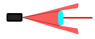

Még egy optikai kérdésem lenne .. gondolom láttál már szétszedve DVD író fejet ... nos ott ugye a fény áthalad/tükrözödik egy két speckó tükörfelülelten/szűrőn, mire rájut a lencsére (idáig rajzoltam le nagyjából, hogy tudd mire gondolok, a nagyon szórt fényt nem, csak a fő irányvonalat), ami utána a már vékony fénynyalábot a mozgatható lencsére viszi ... ha ezt a (elektromágneses elven pozicionált) lencsét elveszem onnan, akkor kapok egy szépen rendezett, párhuzamos lézerfénynyalábot ami simán jó, pár száz méterre is csak tenyérnyi foltot hagy, ha nem piszkálom szét a rendszert .... de ott ugye sok a veszteség (a fény egy része már a félig áteresztő tükrökön a szenzorra jut, szétszóródik, kiszűrödik, a haszontalan hullámhossz .. stb .), mire kijut a lézerfény ... Ezzel a lencsével - a megfelelő távolságból - a szűrők, tükrök nélkül is elő lehet állítani a párhuzamos fénynyalábot?

(#) lgyk válasza durkonorbi hozzászólására (») Nov 28, 2007 /
Persze. Ha van egy gyűjtőlencséd, és pontosan a fókuszpontjába teszel egy pontszerű fényforrást, akkor párhuzamos fénynyaláb lesz a végeredmény.
(#) durkonorbi válasza lgyk hozzászólására (») Nov 29, 2007 /
Értem.... akkor a lézerdióda használható lenne igy a lencsével , ha pont a fókuszpontban van (mint a skiccen) ? És az igy kapott párhuzamos fénynyaláb már mehet az 5 dioptriás lencserendszerre ... ugye?
Mit gondolsz, elég a képen látható módon egy (réz, esetleg aluminium tömbben levő) furat amiben van a dióda, vagy érdemes lenne bevonni belülről valami nagyon jól tükrözö bevonattal?
(#) Collector válasza durkonorbi hozzászólására (») Nov 29, 2007 /
A tükröződő bevonat nem lenne jó ötlet, a lencsét úgy kell elhelyezni, hogy a széttartó nagy divergenciájú, a diódából kilépő fény az ne tudjon a lencsén kívülre elszökni, az összes fényt a lencsére kell irányítani.
(#) durkonorbi válasza Collector hozzászólására (») Nov 29, 2007 /
Jaja, az mindenképpen ugy lesz, hogy a lencse teljesen eltakarja a kijáratot, igy csak ott tud kilépni a lézerfény az egész blokkból... a tükröződést illetően viszont, ha pl. aluból csinálom meg az amugy is fog tükrözni, nem is kicsit ... az amugy miért baj ebben az esetben?
Az nem jó! A diódából kilépő összes fénynyalábnak a lencsén kell keresztülmennie, különben semmit sem ér az egész. Nem használhatsz kedvedre tükröket, az lesz a vége, hogy nem pontod lesz hanem egy nagy-nagy interferencia összevisszaság.
Nem értem... a rajz alapján ha nézed akkor elvileg minden fény a lencsére megy... a gondom inkább az, hogy ha pl. a lencse fókusztávolsága a példa kedvéért 4 cm, de a diódából kilépő fénynyaláb pedig 30°-os szögben lép ki a diódából, akkor nem a lencse átmérőjének megfelelően érkezik a lencsére, hanem jobban "szétnyílik" és ezzel mi lesz ?! (rajz) Mert pl. ha ez bent van egy csőben akkor ugye az ott a falról tükröződik erre-arra ...
Hát pont ez az, hogy erre-arra! Olyan folt lesz a kimeneten, hogy az sosem fog pontra hasonlítani. Nem szabad ilyen megoldásokkal tökölni, a diódából kilépő összes fénynyaláb közvetlenül kell, hogy a lencsére menjen.
