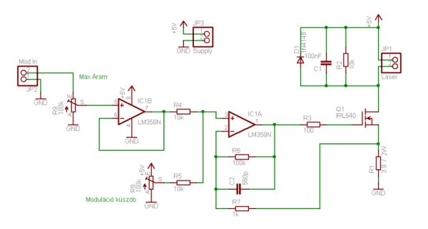

a 10 diódás áramgen pofon egyszerű.
1: megméred, 1 dióda feszültségét 100mA mellett 2: megszorzod a diódák számával és hozzáadod 100mA mellett a 39ohmon eső feszt + 2-3V tartalékot és a D1-C1-R2-JP1 pozitiv közös pontját nem 5V-ra kapcsolod, hanem amennyit számoltál. TTL modnál maradhat az eredeti hűtés a feten, analóg modnál szükszég szerint növelni kell a hűtést,esetleg fet-csere. FONTOS: az LM358-nak továbbra is 5V táp kell!!!

Én most készítettem egyet, de a modulációs rész (R5, R8 poti) nincs benne, mivel én nem fogom használni, a lézerhez meg elegendő a többi rész is. Ha gondolod felrakhatom
Híííí...az nagyon jó lenne
Mire is kellene az a moduláció Lehet hogy amatőr a kérdés, de tényleg nem tudom
Egy másik jellel megmodulálja a tápját a diódának. Pl. impulzusüzemhez szaggatáshoz is jó.
No kéremszépen, akkor itt lenne a moduláció nélküli nyákterv, és beültetési rajz. Most csináltam én is gyorsba, gondolom, hogy nincs hiba rajta. Azért nézzétek át, hátha.. A nyákterv 300dpi felbontású, szóval nyomtatás esetén dpi alapján lehet kinyomtatni.
