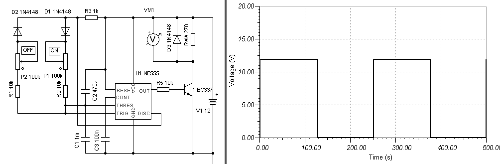

Szeretnék egy olyan kapcsolást, ami egy relét kapcsol.
Egy olyan kapcsoló áramkör, amit lehet időzíteni 2 potival a bekapcsolások és a kikapcsolások idejét . Ez az idő 10 sec és 120 sec között lehessen állítani.
Amim van, amiből lehetne gazdálkodni:
-NE555
-Relék
-2db 100Kohm potméter
-tranzisztorok BD140, BD139, BC558, BC557, BC337, BC547
-diódák 1N4007, 1N4008
-feszstabok (5V, 8V, 9V, 12V)
-kondi ellenállás szinte inden szabványos értékből
-12V-os trafó

(#) proli007 válasza szili83 hozzászólására (») Aug 2, 2013 / 1
Hello! Tessék.. üdv!
