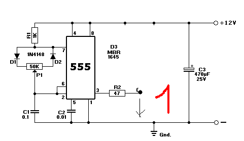

Van nekem 3 darab ilyen motorom! Ezeknek szeretném a fordulatszámát 0 % -100 % között változtatni! (az se baj ha nem 0%-ról indul) Ehhez szeretnék segítséget kérni, kapcsolási rajzal esetleg nyáktervel és beültetési rajzal! Elöre is köszönöm!

Én is utólag láttam, hogy két kivezetést ír. Akkor viszont lehet, hogy 5V-ról egy 555 is elviszi PWM kapcsolásban.
És ehhez esetleg tudnál segíteni mert eléggé kezdő vagyok elektornikai téren!
Itt találsz rajzot. Mivel az 555 200mA-ig terhelhető, és a motor csak 68mA-es, nem kell a kimenetre a Fet és más áramkörök, rá lehet kötni az 555 3-as és 1-es lába közé. csak a tápfeszültségre kell egy 100..470µF-os kondi.
Lehet hogy nagyon hülyének tartasz de megkérhetnélek hogy rajzold le nekem?
Dehogy! Mindjárt lerajzolom.
