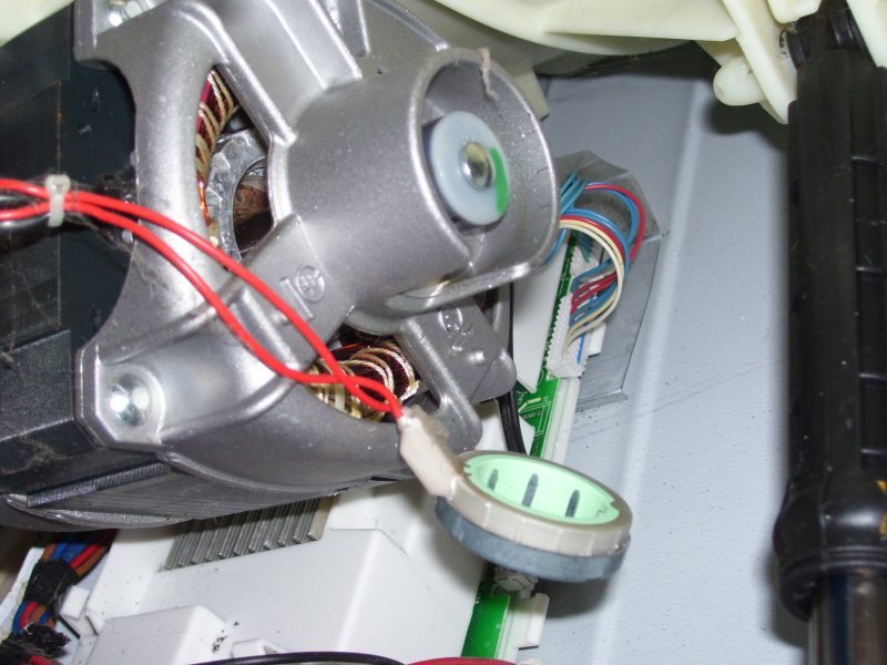

(#) kis59 válasza botesz hozzászólására (») Aug 10, 2013 /
Fölborítottam a gépet, úgy nézem, hogy ez kefe nélküli motor. Az a lehúzott valami egy forgásérzékelő ?
A motor egyébként nem szorul, szaga nincs.
Most nem tudom, hogy hogyan tovább ...
(#) matyusz válasza kis59 hozzászólására (») Aug 10, 2013 /
Az a tekercs amit levettél oldalra az a tachométer az érzékeli a "fordulatot" a tengely végén az a mágnes indukál benne fordulattal arányosan feszültséget.

(#) botesz válasza kis59 hozzászólására (») Aug 10, 2013 /
Egyáltalán kap áramot a motor?Ha nem akkor a panelon lesz a gond ha pedig kap és mégse megy akkor szerintem motorprobléma.
