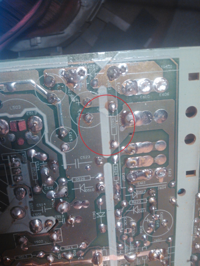

A 12.5V kikapcsolt állapotban 14V, bekapcsolt állapotban 12.2V. A 6V az stimmel, 3.3V stimmel Viszont van a rajzon egy 33V-os fokozat, ami R609,R610, C606 és ZD601-ből áll. Valamiért ezt nem találom a panelen, csak az R609-et ami sehová tovább nem megy, egyszerűen C614-el párhuzamos. A fotón bekarikáztam.
A táp ic körében is van néhány elkó azokat is cseréld. Van néhány nagy értékű ellenállás, mérd meg őket. Egyik felét forraszd ki úgy mérjed. Ezek szintén a tápban vannak.
