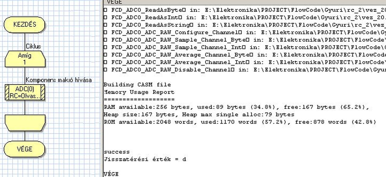

Lenne itt egy kis programom ami nem akar működni. Nem sok mindent csinál, csak ki kéne h írja LCD-re DHT11 szenzortól kapott pára tartalom mért értékét. Néha kiír 4 vagy 2 vagy valami számot, de semmi értelmeset, sőt még ha ráfújok akkor sem változtatja meg az értékét. Van mikor egyszerűen lefagy és annyi. Mellékelem a problémás programot, szeretnék diagnózist kapni mihamarabb mi is lehet a baja. A hozzászólás módosítva: Aug 18, 2013

A segítségeteket szeretném kérni a mellékelt program chip beállításához, előre is köszönöm. Mert égetés után sehogy sem akar elindulni a program. A hozzászólás módosítva: Aug 27, 2013
Szia! Oscillator: inernal RC No Clock legyen
Ja mert akkor a bemenetes lábára bekapcsolom a belső oszcillátort kimenetnek. Csak aszt nem értem hogy írtam rá egy egyszerű programot tesztnek és az se indult el pedig ott másik bementet választottam.
És ha a power up timert is bekapcsolod?
pill kipróbálom, köszi az eddigi segítségedet is.
Sajnos nem segített, valószínű kinyírtam a ic-t. Egyedül a led villogtatás működik egy másik programmal de amint kapcsolót is adok hozzá a leg folyamatosan világít.
Rávezettél a hibára köszi, felhúzó ellenállásként kötöttem be. A egyszerű nyomógombos már működik is.
