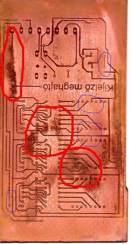

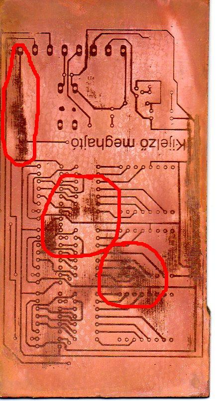

(#) dvid12 hozzászólása Aug 24, 2013 /
Sziasztok azt szeretném kérdezni, hogy miért nem jön le a positive20 előhíváskor a rajzolatról???
(#) kaqkk válasza dvid12 hozzászólására (») Aug 24, 2013 /
Vagy kevés volt a levilágítás, gyenge az előhívó, vagy nem elég meleg, de az is lehet hogy nem elég ideig mosogattad a hívóban.
(#) dvid12 válasza kaqkk hozzászólására (») Aug 24, 2013 /
Köszönöm a gyors választ megpróbálom akkor mindet remélem sikerül
(#) sprofan válasza dvid12 hozzászólására (») Aug 24, 2013 /
Tipikusan kevés levilágítási idő. Magad fújtad a nyákot, ahol rossz a rajzolat picit vastagabb lett a lakk mint máshol. Vastagabb lakk= több levilágítási idő kell.(ebből persze az következik hogy erősebb előhívóval, vagy több idővel lejönne a hibás réteg is, csak hogy ennyitől már károsodik az ép vezetősáv is, éppen ezért ez nem megoldás.) Két megoldás lehet, az egyik hogy egyenletesebb lakkréteget fújsz, a másik hogy kiméred a levilágítási időt. Azt a maximum időt ameddig csak világíthatod anélkül hogy már a túlvilágítás esetleg gondot okozna. Ez utóbbi azért jó mert így biztosan kellő képen le lesz világítva akkor is ha esetleg kicsit vastagabb a lakk. Mindezek ellenére én mind a két megoldás egyidejű alkalmazását javaslom.
A hozzászólás módosítva: Aug 24, 2013
(#) nagym6 hozzászólása Aug 24, 2013 /
Még egy dolog. A fotomaszk minősége -mennyire fényzáró a rajzolat- meghatározza a max. megvilágítási időt. Nyomtatóval készültnél nem tökéletes. Fény felé tartva látható, hogy átszűrődik a fény, és nem egyenletesen, hanem helyenkét esetleg alig takar a festék. Segíthet, ha két maszkot teszünk egymásra.
(#) elektrorudi válasza nagym6 hozzászólására (») Aug 25, 2013 /
Szerintem is ez lehet az elsődleges hiba.
A másik pedig a rétegvastagság egyenetlensége. Bár azt elég nehéz elrontani...
(#) sprofan válasza elektrorudi hozzászólására (») Aug 25, 2013 /
„Bár azt elég nehéz elrontani...”
Ez nem éppen igaz, hiszen pont hogy nagyon is könnyű... Az hogy te vagy én tudunk szinte teljesen egyenletes nyákot fújni (mert megtanultuk) nem jelenti azt hogy egy kezdőnek is tökéletesen sikerül, sőtt...
(#) nagym6 válasza elektrorudi hozzászólására (») Aug 25, 2013 /
Ami hiba itt a képen kékkel van jelölve, azt nálam alávílágítás miatt szokott lenni. Amikor a maszk nem fekszik fel a nyákra rendesen, hézag van köztük, maszkrajzolat alá megy a fény.
