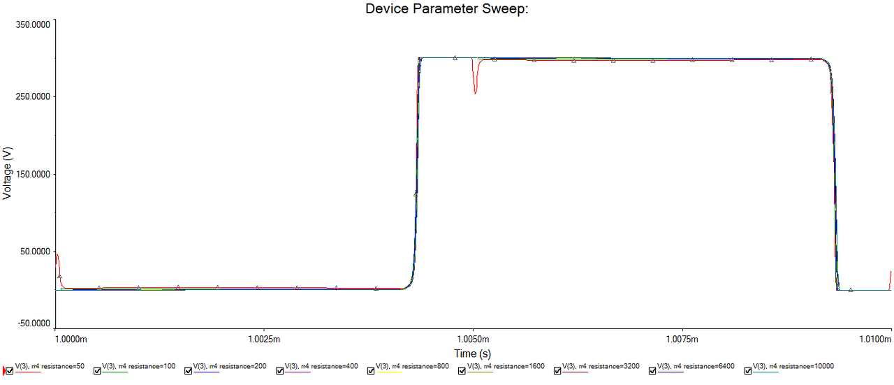

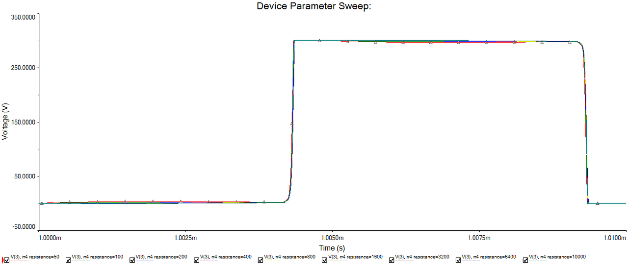

Zoli, újabb szimulációkal azt hiszem találtam problémát a megoldásodra! (vagyis fordítva
![]() A kapcsolás az változatlan (100kHz -re belőtt rezonáns kör, 1mH mágnesező indukvitiás, lásd Üresjárat.png). De 600ns holtidőt használtam! Na most mivel a rezonáns kör ezen számításai pont elahnyagolják a holtidőt, ezért célsezerű szimulációval megkapni az eredményt. R4 a terhelés a kapcsolásban, aminek értékét pörgessük, miközben rajzoljuk ki a félhíd feszültség (ezen látjuk, ha kiürül a meddőáram, emg azt is ha keménykapcsolás lesz). Erre a Multisim Parameter Sweep analyzise alkalmas. Az eredmény az 1mH_magnesezo.png-n jól látható. Bizonyos terhelési tarotmányban a meddőáram kiürül, és keménykapcsolás van (ez kb 2W plusz disszipációt jelent FETenként). A vezetési veszteség IRF840 FETek esetén kb 2W (kb 300W terhelésnél, FETenként), IRF740 FETesetén az 1-1,5W lesz. Most merült fel bennem, hogy mi történik ha csökkentjük amágnesező indukvititást? Az biztos,hogy a meddőáram nő, azonban a meddőáram változási sebessége is nő, így nekem az a becslésem támadt, hogy nem lesz változás. Tévedtem! Lásd 500uH_magnesezo.png Itt már csak a legnagyobb terhelés esetén fordul elő keménykapcsolás. Ha 300uH-re csökkentjük a mágnesező indukvitiást, akkor a keménykapcsolás teljesen megszűnik. Korábban azt mondtam neked, hogy a plusz meddőáram miatt a diódák vezetése melegít. Ha 300uH-ra csökkentjük a mágnesező indukvitiást, akkor 2A lesz a meddőáram csúcsa (olyan 250W terhelés esetén), amelnyek effektív értéke 0,06A lesz (600ns / 5us és háromszög alakú) ez kb 0,1W-ot jelent FETenként, vagyis a melegedés főbb inkább a keménykapcsolás (a meddőáram irányának megváltozása miatt). Vagyis, ha a trafódba beleraksz egy pici légrést, akkor javulni fog a helyzet!
