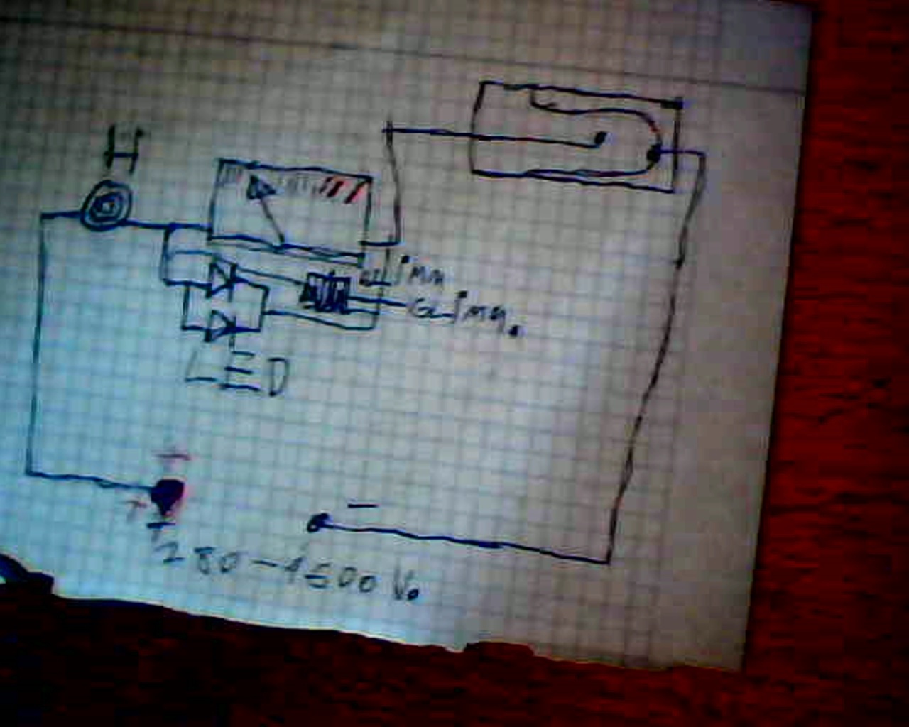

Üdv!Szerintetek ez működik?A GM cső sorba van kötve 1 mérővel és 1 hangszóróval,amik párhuzamosan LED-ekkel és glimmlámápakkal vannak kötve, a táp 280-1600 Voltos?

Arra jó, hogy tönkretedd a geiger csöveidet. Bár elég nehéz eldönteni, hogy ez most sematikus ábra, vagy kapcsolási rajz, valami painttel csináld meg inkább, mert ez a telefonos kamera borzalmas, pláne úgy, hogy meg sem világítod rendesen a papírt.
Működhet, de nem sokáig mert megfelelő áramkorlátozás nélkül hamar gallyra megy a cső. Nem véletlenül építenek erősítőt a hangszóróhoz, műszerhez. Építsd meg inkább Colector műszerét, több példányban jól bevált. Bővebben: Link

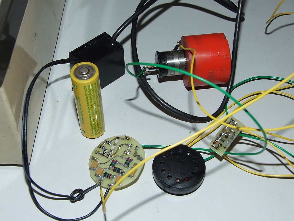

Azóta van egy újabb, kisebb, jobb hatásfokú változat, majd rakok fel róla infót valamikor ha lesz időm. Addig egy videó: Bővebben: Link
A táp már 0,6V-ról is beindul, egy stabilizátort építettem még hozzá.

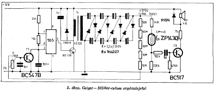

Helló. Egy olyan kérdésem lenne hogy ezzel az áramkörrel amit a képen látni lehet-e egy olyan csövet üzemeltetni,aminek a működési feszültsége 720-780V-között van? A cső adatai ezen a linken vannak ezzel meg lehetne-e építeni ezt az áramkört? Még annyit hogy oda a tranzisztorhoz esetleg a BC-s típusok közül jó volna valameik? Elméletileg működhet csak nemtudom meikkel. A válaszokat előre is köszönöm.
Esetleg találtam egy ilyen kapcsolást is,ez régi rádiótechnika évkönyvből való,szerintem ezzel meg lehetne hajtani a csövemet. Változtatás szükséges ezen a kapcsoláson vagy nem?
Nem teljesen tiszta, hogy ez mitől is működne, de eleve kell egy brutális áttételű trafó hozzá. A nagyfesz oldalon nincs is egyenirányítás, ezt a rajzot nem javaslom. Az utóbbi jónak tűnik, de azért egy rendes meghajtó tranzisztort érdemes betenni oda, nem közvetlenül egy 555-ről hajtani a trafót.
BD 139 Megfelelne mint meghajtó tranzisztor? Esetleg a rádiótechnikás kapcsolásból ki lehet venni stabilan a 720V-ot?
Igen jó. Ki lehet venni annyit.
Köszönöm, még annyi volna hogy a 6/220V-os trafó helyett lehet 9/220V-osat használni? Gondolom lehetséges,mivel a tápfeszültség 12V és így is erős terhelés esik a tekercsen.
6/230V helyett 9/230V esetén kisebb lesz a kimeneten a feszültséged.
Akkor beszerzem a megfelelő transzformátort,addigra a cső is ittlesz. Az általam átrajzolt kapcsolás jó,vagy esetleg a BD139 elé és az 555 közé kell egy ellenállás?
