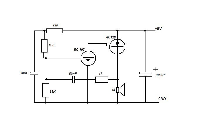

Helló.Az lenne a kérdésem hogy van itthon egy ilyen kapcsolásom (alul mellékelve),és hogy a BC107 -es tranzisztort meik másik bc-sel tudnám helyettesíteni?Meg annyi kérdésem lenne még hogy az AC128-helyére jó az AC125?Vagy oda is keressek másikat?A válaszokat előre is köszönöm.
A "Keresztreferenciák" fülre kattints rá.
Az AC128 helyére nem biztos hogy jó az AC125, eltér a max áramuk, és a disszipáció is.
Akkor milyen tranzisztor illene pontosan a helyére?Ez a kapcsolás amugy a Rádiótechnika évkönyvének 1975-ös számában volt benne,már csak úgy kíváncsiságból is szeretném összerakni. Esetleg ezt is BC-sel helyettesíteni,pl 337-el?
Kapcsolása válogatja. Az mindenesetre biztos, ha Ge tranzisztor helyére Si tranzisztort teszel, a munkapontokat állítani kell. 1:1 -ben ritkán működik.
Nem vesztesz semmit, ha kipróbálod. Inkább BC638 A hozzászólás módosítva: Aug 27, 2013
