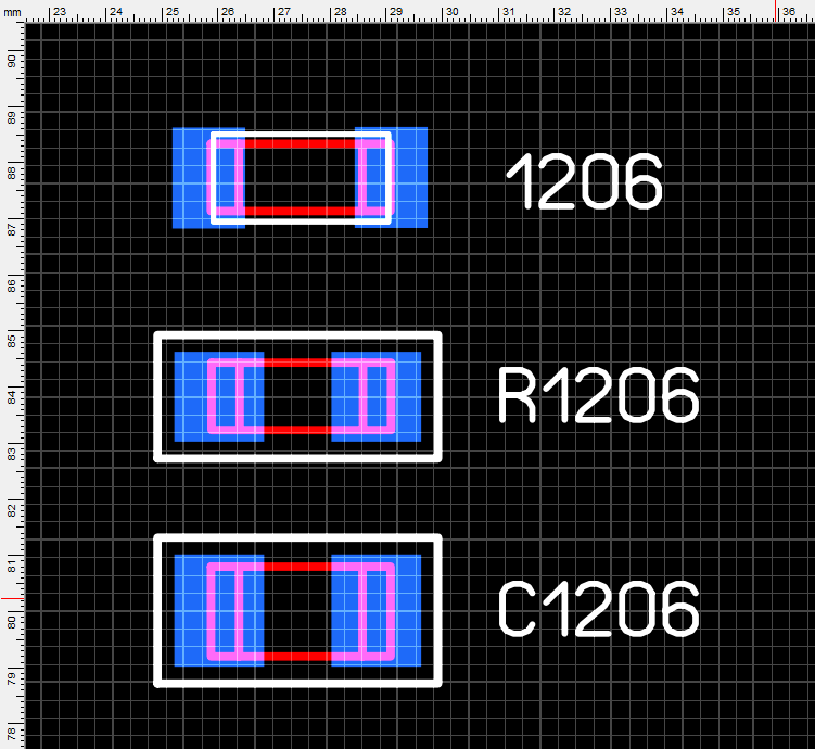

Információra/tanácsra van szükségem. Attila labortápegységének kapcsán a látóterembe került az SMD technológiás alkatrészek használatának lehetősége, és ebből adódóan az ezekhez történő paneltervezés néhány sajátossága. Megnéztem több fotót, olvastam néhány általános okosságot, de már a legalapvetőbb kérdésnél elakadtam. Mekkora legyen egy adott SMD alkatrész forrasztási szigetecskéinek mérete? A felvetés egyszerűnek tűnik, de akármit is néztem meg, hamarosan találtam egy neki ellentmondó utalást is. Az adatlapok egyértelműek lennének, csak nekik is ellentmond a nyáktervezőkhöz adott gyári alkatrészkészlet. Mellékeltem egy képet, amin 3 féle 1206 méretű makró látható. Melléjük írtam a makró nevét, és pirossal berajzoltam az adott alkatrész névleges méreteivel készült kontúrt. Kérdéseim: 1. Mekkorára illik az alkatrészeket rajzolni? Mafla kérdésnek tűnik, de pl. a 1206 méretű kondi szélessége 1,6 mm, amihez minkét irányban 0,25mm tűrés tartozik, tehát 1,35-1,85mm között még belefér a tűrésbe. Feltűnően nagy a méretszórás lehetősége. 2. A végeken lévő kupakocska belógása az alkatrészbe 0,25-0,71 között lehet. Ez a két oldalt együtt figyelembe véve, nagyjából 1mm eltérést jelent a kupakocskák közti belső méret tekintetében. Azért fontos ez számomra, mert a forrasztási szigetecske célszerű ha teljesen aláér a kupakocskának. Így viszont jelentősen csökken az a hely, ahol vezetősávot lehetne elvinni. 3. Mennyivel érjen kifelé túl a forrasztási szigetecske az alkatrész szélén? A fotók alapján, ez a külső túlnyúlás a forrasztó-ón helye, de nem tudtam a képek alapján eldönteni, hogy az ón a zárókupak alá is befolyik, vagy kizárólag a végeken ér a panelhoz? 4. Pusztán kíváncsiságból kérdezem, az üzemi gyártás folyamatát. Feltételezésem szerint (nem láttam még ilyet csak képen), a beültető gépek felpakolják az SMD alkatrészeket a panelre, majd utána azt elviszik forrasztani. De a két művelet között mi tartja a helyén az elemeket, miért nem mozdulnak el pl. a szállítás közben? Esetleg oda vannak ragasztva?

Köszönöm az információkat. Tudattalanul is éreztem a ragasztás/rögzítés szükségességét. A hivatkozott dokumentációt megnéztem, sokat tanultam belőle (célszerű lenne mellékletként is feltenni, mert akkor a HE szerverről később is elérhető lesz, függetlenül a forrás állapotától). Már csak a központi kérdés maradt nyitva: milyen elvek alapján tudok jól használható SMD makrókat készíteni?
A legtöbb SMD alkatrészeket gyártó cég adatlapjaiban van javasolt pad méretezés is. Ez tipikusan gépi forrasztáshoz okés.
Én úgy szoktam csinálni, hogy a tűrés szerinti max. külső alkatrészmérethez igazítom a padeket, és hosszában minden lábhoz kívülről rakok még pluszban 1-1mm-t, hogy a páka hegyével kényelmesen hozzá lehessen férni. Ha csak gépi forrasztás lesz, akkor erre igazából nincs szükség.
Ez ésszerű szempont, megfontolom.
Szó sincs gépi forrasztásról, sőt még a kézit sem próbáltam ki. Sem a technológiai sem az optikai felkészültségem nincs még tesztelve, de ez meg fog történni. Egyenlőre a tervezés körülményeit igyekszem jól felépíteni, mert aztán a gondos előkészítés sokszorosan meghálálja később a ráfordított munkát. Ha már foglalkoztál ezzel, akkor lehet arról is tapasztalatod, mennyire érdemes precízkedni az alkatrészek kontúrjaival? A korábbi mellékletemen, a "gyári" makró egy nagy téglalap és semmi más. Persze a nagy itt mást jelent, mert az a nagy is elég kicsi, és gondolom éppen ezért döntöttek e mellett a tényleges kontúr kirajzolása helyett (ami még kisebb lett volna, közel a láthatóság határához).

Azoknál az SMD alkatrészeknél ahol maga az alkatrész nem szélesebb mint a PAD nem nagyon kell precizkedni. Tantál...egyéb PAD-nél szélesebb alkatrészeknél nem árt pontosan jelölni, mert soroláskor, vagy más alkatrészek mellett esetleg nem fog elférni fizikailag.
Az alkatrészkontúr berajzolásánál nekem két szempont lebegett a szemeim előtt:
- elhelyezésnél lehessen tudni, hogy meddig lóg ki az alkatrész, hogy el is férjen, meg hozzá is lehessen férni pl. pákával, ill. csatlakozóknál elég fontos tud lenni a pontos pozíció, - a pozíció szita csak oda kerülhet, ahol nincs pad (hiszen az ónra nem tudnak és nem is volna tanácsos szitázni). Emiatt kondik/ellenállások esetén én maradtam a külső kontúrnál, hiszen amúgy sem lehet annyira közel rakni őket egymáshoz, és sokkal egyszerűbb a kontúrt megadni így. TQFP esetén nálam bent van a kontúr, általában kb. ott, ahol az IC teste végződik, jellemzően itt szoktak nálam kezdődni a padek kifelé. |
