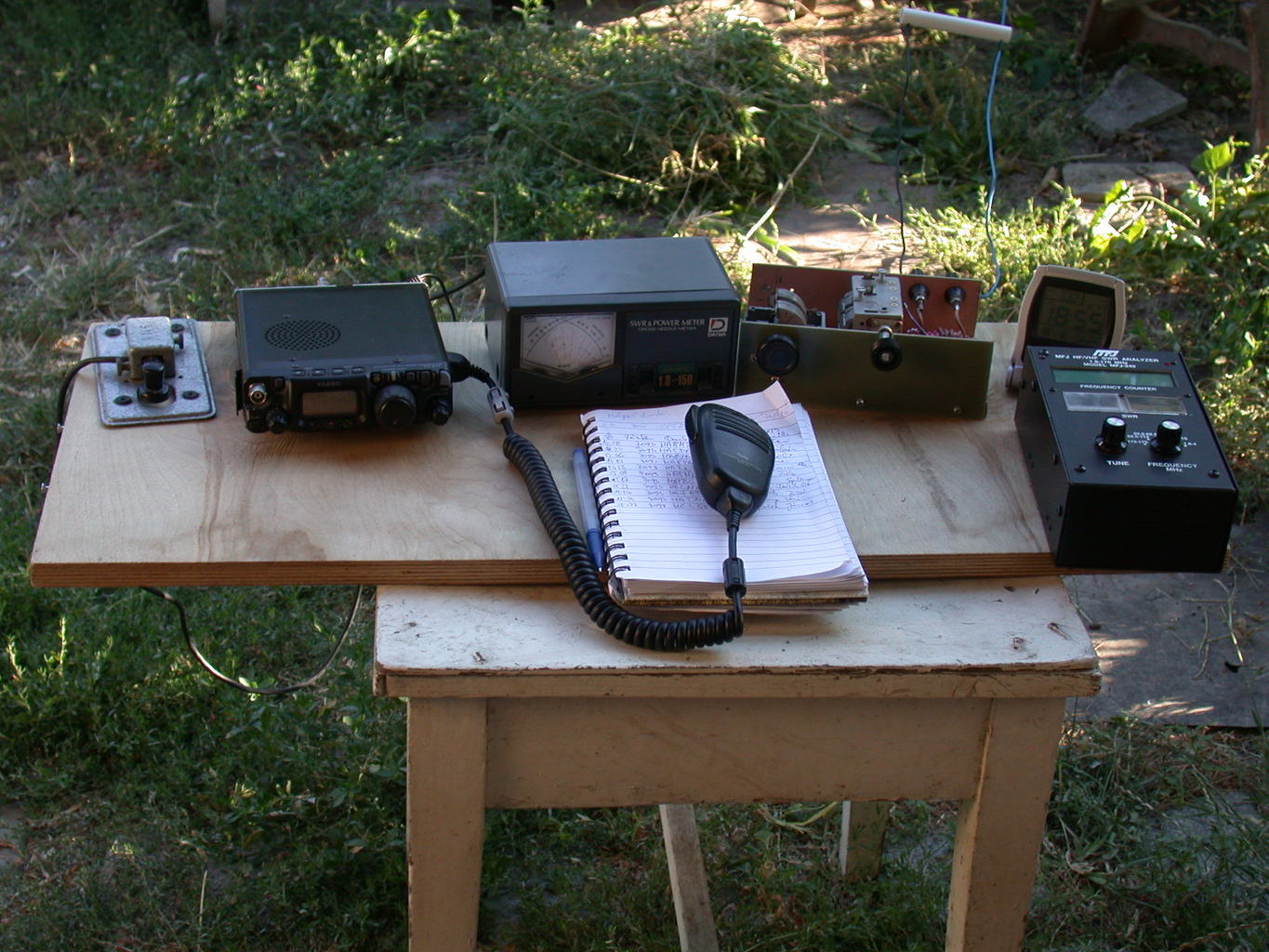

Valóban keveset voltunk 7 MHz-en. Először QRP összeállítással próbálgattuk a 20m-es árbocra felhúzott deltaloop-ot mint a képen látható FT-817 Akkuról/napelemről. A deltaloop alja látszik valamennyire a képen, hogy eléggé belóg. Aztán feljebb húztuk meg toldottunk is bele és beállt 7050KHz -re. Ugyanekkor játszottunk a 2m 5 elemes DK7ZB féle Yagival ami jól bevált csak alig volt valaki akivel lehetett beszélni. A nagy árbocról egy 80m-es lejtős Deltaloop-ot is feltettünk . 14 MHz-re pedig egy 3 elemes Yagit. Ilyen hangosan ritkán hallottam még DX-eket, mint ha 80m-en vettük volna a szomszédból. Üdv. Gábor
Délután jött az ihlet, ha már lendületben vagyok gondoltam egy DOUBLET antenna kísérletet elvégzek. Az eredmény a vártnál is jobb volt. Még nem jött fel a terjedés de így is 57-es riportokat kaptam 7 MHz-n majd 3,6 MHz-n. Viszont fontos tapasztalat, hogy ha 80m-en is szeretnénk illeszteni az antennát akkor minimum 40m sugárzó hossz szükséges de akár 42m is lehet. Jelen esetben 41,5m az-az 2x20,75m volt a sugárzó hossz. A tyúklétra kb. 600 Ohm-ra volt méretezve 7cm értávolságú Lambda negyed hosszú szimmetrikus tápvonal. Közvetlenül a Z-Match illesztő szimmetrikus kimenetéhez csatlakozott a tyúklétra. Ezzel a komplexummal 3,5 MHz-től 24,5MHz-ig minden Amatőr sávon le lehetett hangolni az antennát. 28 MHz-n is le lehetne hangolni de kisebb szerelési és kezelésből adódó közelségi kapacitással. Neked is ajánlani tudom ezt az összeállítást ha meg tudod oldani, hogy a tápvonal ne legyen fél méternél közelebb fém tárgyhoz, és a rádiós sarokhoz szigetelten be tudod vezetni.
