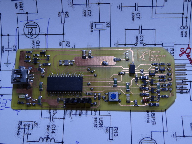

Nagyon tetszik a fejlesztésed, én is megpróbálkoznék a nyáktervezéssel, csak nem látom át tisztán a csatlakozók csoportosítását (van amelyik csak jumper J4, J10?, J5?). Mennyire lehet ezeket egybeszervezni (egyéb bővítőkártyák csatlakozásai)? Kellenek-e ekkora FET-ek? Én egy Serial Analyzert terveztem, elég sok hely maradt rajta (szabványos pickit méret), és csak egy oldalas. Pl. az ebben levő FET-ek nem jók?
Melyikre gondoltál? J1 belső ICSP. J2: USB. J3 Target ICSP. J4: EEProm típus kiválasztása. J5: bemérés idejére, hogy Q4 ne pukkadjon meg azonnal. J6: MCLR felhúzás a cél rendszerre. J7 + J71 + J72: EEProm bővítő segédkártya csatlakozása. J8 és J9 firmware verziók eltérő bekötései miatt kellenek. Ha valaki csak a bővített verziót szeretné, a 2.50.xx összeköttetéseket kell csak megvalósítani. J10 már megszünt. A nagysebességű (belső egységet felhasználó) uart már működik. J10/3 - PIC 5. lába, J10/1 - egy nem invertáló komparátor kimenetére megy (egy ellenálláson keresztül) és felhúzó ellenálláson keresztül a +5V -ra, ha nyitott kollektoros/nyelőelektródás a kimenet. A komparátor 1.4V -nál komparál. A + bemenete a PIC 4. lába. Sajnos az MCP6002 nem elég gyors. Ötlet: a Vdd szabályzás megy TLC272 -vel is, ami elég gyors az uart átvitelhez. Alkatrészeknél az könnyű beszerezhetőség volt a szempont (már közel 3 éve). Persze az eredeti típusok is használhatók. A hozzászólás módosítva: Aug 26, 2013

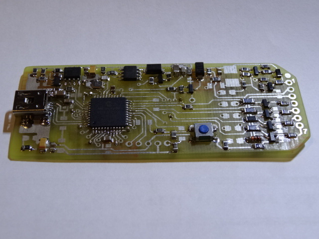

Megszületett a 0. verzió, kicsit még nyers, de szeretném ha megnéznétek, hogy a kapcsolással minden rendben van-e. Sprint Layout 5.0-ban terveztem, ha valahogy máshogy kell jelezzétek. Mindkét oldal SMD és minden logika ellenére a zöld a felső (az alkatrészekről látszik). Ez az eredeti Pickit méret. A DA kimenete most 2,5mm jack (még nincs bekötve, mert nem tudom a bekötését), bár gondolkodtam SMA-n is (BNC nem fér bele). Találtam egy szerintem megfelelő dobozt, ami kb. akkora. Gondolkodom a nyák átalakítására az adott méretre (bár én még egyik pickitemet sem dobozoltam be). Nem tudom mennyire lehet számítani tömeges utánépítésre (vagy csak rakjuk be egy TicTac-os dobozba ![]() Köszi a fáradozást!
Esö ránézésre a vdd_tgt-re kötött led rosz helyen van, ezt én szúrtam el, bocsi, az a vdd_tgt_p-re megy! (A rajzot majd javítom.) A fetek rosszul vannak bekötve, a bal oldali drain-je megy a jobb oldali source-re és a Vpp pumpának a tápfesze is onnan jön. A kvarc nem teljesen világos, azon keresztül megy a gnd a +V_tgt-re(ami most ugyan rossz)? A Vdd szűrése (10u/100n) nagyon hosszan van bekötve, mintha ott sem lenne (bal alul a kék led mellett). Jó picike lesz ![]() A hozzászólás módosítva: Aug 29, 2013
Itt Vdd_TGT led miatt a módosított rajz.
Ezen meg van cserélve a műveleti erősítők két része, mert így egyszerűbb, rövidebb lett a huzalozás. Azért ez sem tekinthető 100%-osnak, még folynak a tesztek!

Most megépítem az mps-től kapott utolsó verziót. Vannak olyan hibák amik úgyis csak megépítéskor derül ki (alkatrész rajz rossz, elhelyezés). A tapasztalatokból majd születhet egy már sokkal jobban használható. Megnéznétek nekem, hogy a helyettesítő SMD alkatrészek megfelelőek-e: BC557 -> MMBT3906 (szerintem ugyan az, kis CEsat) BC640 -> BC807 BC547 -> BC847 BC635 -> 2N2222 talán ez a legkritikusabb, vagy legyen fet SI2306? BS170 -> 2N7002 Ilyen alkatrészeim vannak itthon. A nyák már megvan, minden alkatrésznek helye van, de: A D6 zénernek szerintem semmi értelme 5,6V fölött védi a bemeneti dióda, alatta csak rontja a mérést (ha jól értelmezem a működést). Tényleg kell a Vusb-re a két 470nF? Az R37 mennyi legyen elsőre? Két 24FC1025-öt vettem, beültessem mind a kettőt? Gondoltam írok egy kis programot ami villogtatja a RC6-on a ledet, és egy számlálót futtat a D porton (fűrész), amivel tesztelhetem, hogy egyáltalán működik-e, de ha van valami hasonlód megköszönném. Aztán elküldöm hozzád, hogy alaposabban letesztelhesd.
A Vusb-n a két kondi csak azért van, mert az egyik smd a másik lábasjószág', mivel nem hagy a kicad bekötni más alkatrészt vagy máshogy a nyákon mint a kapcsolási rajzon.
Nálam most a BC635 helyett egy BC327 van betéve (Ez volt itthon.) de a kisebb teljesítmény/áram ellenére teszi a dolgát. A zenerre írtam priviben már, hogy nem fontos. A BC640 helyett tökéletes a BC807, a pnp-k helyett is mindenhová. Az npn-ek helyett mehet a BC817-is.
Fontossági sorrendben: Vusb: Tényleg kell a 470nF Low ESR kerámia vagy tantál kondenzátor. R37: Csak a portok védelmére van, 470 Ohm -mal megy a 115200 baud (de még nagyobb is). 24FC1025: A2 lábakat +5V -ra kell kötni. A 24FC512 esetén pedig 0V -ra. Ezért van a tervben a J4 jumper. BC640, BC557 helyett MMBT3906 - Az eredetiben is ez van. BC547 helyett MMBT3904 van az eredetiben, ide szinte minden NPN jó, min. 40V Ucemax kell. D6 zének egyértelműen nem kell. Amíg a Zener mérést próbáltam, bizonyos beállítás mellett sikerült a Vpp -re 30-35V -ot is mérnem... Teszprogram: Mindenféle programot lehet írni az egyes funkciókra. A rajzomban azért szerepeltek a J8 és J9 jumperek, hogy a 2.32.xx állásban a gyári firmware -vel ki lehessen próbálni a kapcsolást. Ha ezeket a "jumperállásokat" meg lehet oldani a panelen (Pl. 0 Ohm ellenállás, R37 későbbi beforrasztása, stb.), akkor a gyári firmware a legtökéletesebb teszprogram. A hozzászólás módosítva: Aug 31, 2013

Terveztem egy nyákot a pickit módosításokhoz (sok mindent kérdeztem előzőekben). Miután watt felvetette, hogy ne tegyek közzé tesztverziókat privátban folytattam eszmecserét mps sorstársammal (jelezte, hogy Te nem vagy pár napig). Maholnap elkészül a tesztverzió, és arra gondoltam az alapvető működési tesztek után elküldeném valamelyikőtöknek, akinek van programja hozzá, hogy alaposabban letesztelje. Jelenleg itt tartok: kép Tehát a kérdés az, hogy a program jelenlegi állapotában beforrasszam-e minkét memóriát, és ha nem akkor hova. |
