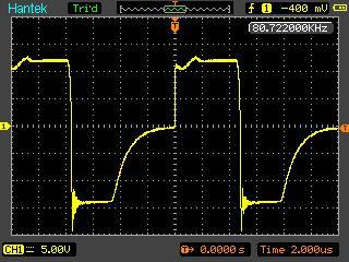

(#) VillTMK hozzászólása Szept 12, 2013 /
Urak a segítségeteket kérem!
Van egy EP Systems W180E típusú gép. A hiba pedig igen érdekes.
10 perc használat után leáll hő védelem kijelzéssel. Megvizsgálva azt tapasztaltam hogy van egy nagy watt számú 20 ohm-ós ellenállás ezzel párhuzamosan egy dióda (DSEI120-06A) sorba kötve 15nF 1000V-os kondenzátorral. És ez rákötve trafó primer oldalára. Zárlatos volt a dióda ezért hamar felmelegedett a hűtőborda. A diódát kicseréltem és ekkor jött a meglepetés, az ellenállás kezdet hevülni, mint az állat olyan intenzíven hogy a hő védelem lekapcsolt 2 perc után pedig nem is hegezettem vele. Gondoltam rossz a kondi, ezért kicseréltem, de az eredmény ugyan az lett.
Sajnos ötletem sincs, hogy mi lehet a jelenség oka.
Üdv:.
BeLac

(#) erdgab válasza VillTMK hozzászólására (») Szept 12, 2013 /
Szervusz!
Az a három alkatrész egy snubbert alkot,ha ez nagyon melegszik akkor általában a végfok félvezetői a hibásak vagy a vezérlés,nem zárnak a végfok ,jelen esetben,ha jól látom,fetjei.Alapos vizsgálatot igényel a gép.
(#) mpisti válasza VillTMK hozzászólására (») Szept 12, 2013 /
Eredetileg egészen biztosan nem DSEI 120 van benne. Holnap este megnézem,hogy az enyémben milyen dióda van,és megírom.
A hiba oka valószínűleg a meghajtó kártyán keresendő. Valamelyik oldal FET-jei nyitva maradnak.
Köszönöm a válaszokat Erdgab és Mpisti.
Holnap akkor szkopozás lesz.

(#) VillTMK válasza VillTMK hozzászólására (») Szept 13, 2013 /
A gép bekapcsolásakor folyamatosan 58V van a kimeneten.
Végeztem pár mérést. A kondi jó panelzárlat nincs.
Az M742 hibridből kijövő jel nem a legszebb.
Lehet, hogy ez a hiba oka?
